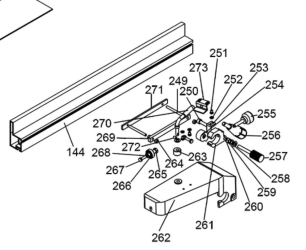

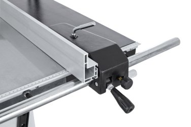

Hat jemand eventuell die (aktuelle) Betriebsanleitung dieser Säge? Habe nur eine aus 2018 gefunden, welche noch den alte Führungsanschlag in der Anleitung aufführt, wobei die tatsächlichen Fotos der Säge den massiven Führungsanschlag darstellen.
Alte (schematisch dargestellte) Führung vs aktuelle Führung in der beigefügten Betriebsanleitung aus 2018:
Screenshot 2025-09-22 at 14.27.21.png 09-1092_7_1_1_ddc6e77b91e90d00fc149ff73621e471.jpg.jpg
Ich bin letztendlich auf der Suche nach der richtigen Teilenummer des neuen Anschlags.
Bei Bernardo finde ich zwar Ersatz, welche aber von den Nummern her sich auf die alte Teilenummern bezieht, vgl.
https://www.bernardo.shop/ersatztei...-156-rip-fence-compl-f-fks1250n-fks1600n.html
Weiß jemand weiter?

Habe in der Zwischenzeit vom Support die Betriebsanleitung in der Ausgabe 06/2022 erhalten. Diese findet ihr im Anhang. Dort ist der (aktuelle) Anschlag in der Teileliste vermerkt. Doch wurden dafür die neu zugeordneten Teilenummern auf der Ersatzteil Seite von Bernardo nicht eingepflegt. Man kann höchstens erahnen was wozu gehört.
Ohne Gewähr: https://www.bernardo.shop/ersatztei...-fence-assy-for-sliding-table-f-fks1600n.html
Meine Frage bezog sich letztendlich darauf, ob der "neue" Anschlag aus massiven Grauguss einen Mehrwert bietet, besonders in Hinblick auf die Biegestabilität des Aluprofils
