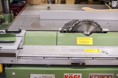

8.739
Der Kugelkäfig wandert. Das kann den Verfahrweg begrenzen. Is ganz normal. Bei der Knapp gibt es sogar extra einen Aufkleber mit einer Linie. Wenn man die Linie nicht mehr sieht muss man den Schlitten dazu überreden. Ich mach das mit mehreren kleinen Zügen um mich ranzutasten und nicht voll in die Endanschläge zu donnern. Geht übrigens auch relativ schnell dass der Käfig da den Weg begrenzt.
