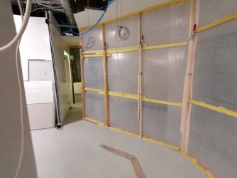

Wie man eine Staubwand baut hängt auch davon ab, wie lange die stehen soll. Für dauerhafte Anwendung würde ich weniger Teleskope empfehlen, dann lieber stabiler Holzrahmen, den man nicht austauschen muss.
Ja, man kann auch mit Tomjig®-Schnellspannern was dauerhaftes bauen - ist aber insbesondere für den privaten Bereich unwirtschaftlich.
Aber mal btw. Anwendung bei Umbauarbeiten im Reinraum bei 45 Pascal Überdruck (Medizinlabor):
IMG_20221108_170950.jpg hat 3 Monate problemlos gehalten.
