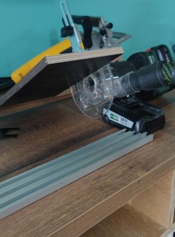

Hol dir die Makita und schraub unter den kleinen Korb einfach eine etwas größere Grundplatte. Schön kippelt sie nicht mehr so stark und Du kannst sie für viele Dinge nutzen.
Ich habe den Klon von Katsu als Akkuvariante und, durch einen Test, die neue grüne Bosch 18V Kantenfräse. Mit letzterer habe ich die Tage eine Nut in meine Arbeitsplatte gefräst um eine T-Nut Schiene einzulassen. Klappt ohne Probleme.
