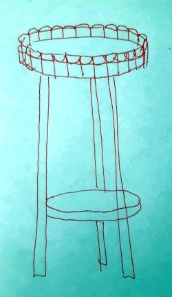

Ist das so gemeint gewesen:
Dafür finde ich 3 cm Vertiefung (rein aus ästhetischen Gründen) etwas zu viel.
Anstatt den Einzelstückchen aufgeklebt, könnte man wohl mit der Oberfräse einfach eine entsprechende Vertiefung in eine dickere Platte einbringen (vielleicht weniger tief?).
Wenn du dir mit dem Aussehen unsicher bist kannst du ja versuchen das zu visualisieren (Handskizze, oder CAD, oder KI-Bild, ein Maßstabsmodell aus Karton,...). Eine Variation wäre zB statt einer runden Tischplatte eine verrundete Dreiecksform oder eine L-Form.
