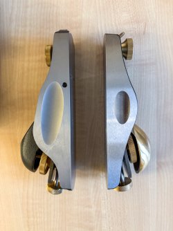

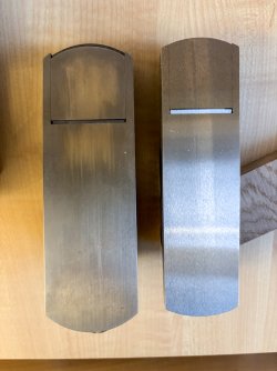

Um nochmal auf Veritas/Juuma Einhandhobel zurückzukommen:
Ich sehe bei dem Juuma drei Nachteile (muss dazusagen, ich habe die nur kurz angetestet; mag gut sein, dass das auf Dauer keine so große Rolle spielt):
  1. Die Stellschraube um die Kappe zu lösen ist schwer zugänglich, die ist im Vergleich deutlich unter die Kappe eingerückt; und ich hab jetzt keine Wurstfinger; klar, die Kinder haben nochmal schmalere Finger; ich fand das umständlich; und ja, da muss man nicht ständig ran, aber die sollen schon eigenständig den Umgang damit lernen.
  2. Die Tiefeneinstellung hat beim Juuma etwa 1 ½ Umdrehungen Spiel, was mir etwas viel vorkommt. Gewöhnt man sich sicherlich auch dran, aber es war schon auffällig.
  3. Der Hobel ist deutlich kleiner als der Veritas. Das Eisen ist mit 35 vs ~41mm eher beim Simshobel als beim Putzhobel.
  4. (die Kanten sind recht scharf, was natürlich mit einer Feile leicht zu beheben ist)
Gruß, David

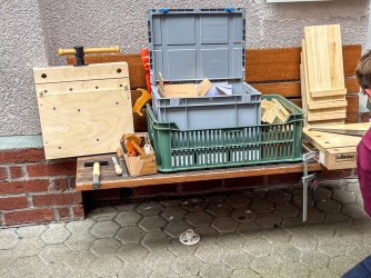

Heute waren dann die ersten 1,5h AG. Ich hatte vier Siebtklässler da und die haben gut mitgemacht und offenbar auch Freude an der Arbeit. Einer hat das auch ausdrücklich geäussert. Die waren allerdings weitaus fixer als ich erwartet habe, mit dem Zwirbelknopf bin ich damit durch und muss mich auf das 2. Projekt vorbereiten. Nächste Woche fällt aber erst mal aus wegen Karneval.
Gruß, David

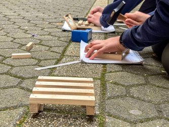

Letzten Montag habe ich mit den Kindern Anspitzer gebaut. Dafür mussten Sie ein Brett auf Länge und Breite hobeln, erster Einsatz des Hobels. Hat soweit gut geklappt, die waren voll dabei. Und wenn mal was zu schief oder kurz wird, konnten sie das zügig neu machen.
Durch die Spendenaktion wurden inzwischen dankenswerterweise knapp 600€ der angepeilten 2000€ zusammengetragen.
Gruß, David

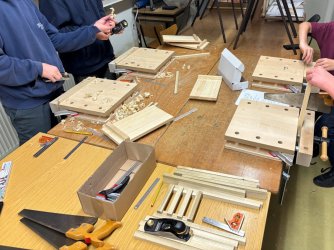

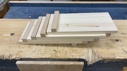

Das aktuelle Projekt ist ein Holzuntersetzer (vorne im Bild). Zuvor wurde eine Hakenleiste angefertigt. Die Kinder arbeiten sehr unterschiedliche schnell und gekonnt, aber heute musste ich sie rauswerfen, sonst hätten die bestimmt noch eine halbe Stunde länger gemacht.
Werkzeug habe ich jetzt glaube ich einen Großteil zusammen, ist natürlich nicht alles von der Spendenaktion abgedeckt, aber das ist okay; ich bin froh, dass Menschen das Projekt gut finden und unterstützen, das motiviert dran zu bleiben. Sind ja nicht nur die 1,5h sondern auch Fahrt und vor allem Vorbereitung für Material und Werkzeug. Macht aber auch Freude. :emoji_slight_smile:
