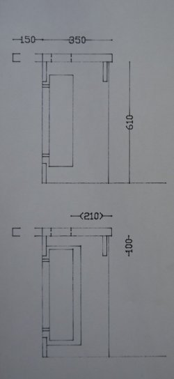

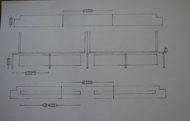

Habe hier eine Anfrage: Fensterbank von 5800 mm in der Breite, Laibungstiefe 150mm, UK Laibung / Fußboden 610 mm. Davor zwei Heizkörper mit je ca. 2500 mm in der Breite (von mir an Hand eines Photos geschätzt.)
Kunde möchte Fensterbank mit Sitzfläche eine Bank kombinieren
Die Sitzfläche muss ich leider dritteln. Überlegt habe ich mir diesen Aufbau
. Kunde hätte am liebsten eine geschlossene Sitzfläche. Dass das nicht geht konnte ich ihm inzwischen vermitteln. Probleme habe ich mit der Größe des Lüftungsgitter: In der Länge finde ich nichts, wie groß sollte der Luftdurchgang in der Fläche sein? So groß wie Schmalseite oben der Heizkörper + Thermostat?Ewas aus dem Holz fräsen- Schlitze ?
Vielleicht hat hier ja schon mal jemand was ähnliches gemacht.....
