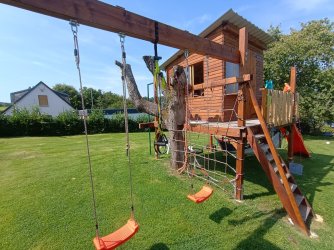

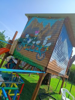

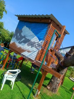

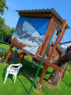

mittlerweile ist einige vorwärts gegangen!

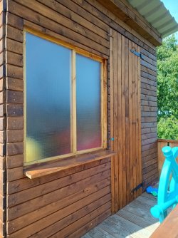

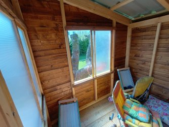

Alle Wände zu und Fenster und Tür vom Schwiegi reingefrickelt... Funktioniert aber

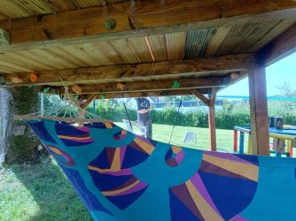

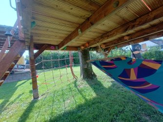

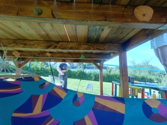

Unten drunter ca. 50 Klettergriffe zum Bouldern mit verschiedenen Routen. Auch für Erwachsene. Hängematte ist mega an der Stelle. Schön schattig und luftig. Die coolen Bilder macht gerade die Schwester.

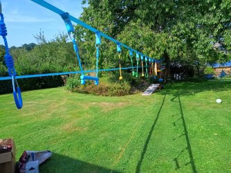

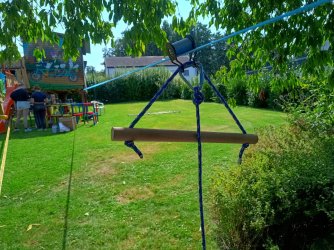

Seilrutsche und Slackline/Hangelparcour finden die Kids mega!

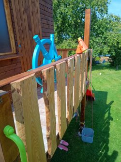

Geländer ist ganz simpel Lärche, welche nur geschliffen wurde.
Das war es erstmal wieder. Demnächst noch Inneneinrichtung
