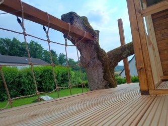

sammy12300
23. Februar 2020
86
Mühsam ernährt sich der Familienpapa, aber es geht voran.
Durch Feiertag nur mit der Handsäge und Akku ihrer Wände gebaut, aber mal ehrlich: soviel Zeit verliert man da nicht, obwohl die Kappsäge schon praktisch ist
HolzandMore
16. Januar 2023
1.234
8. Längengrad
Sehr schön, vorallem wie der alte Baumstamm integriert wurde. Hast du beim Trapezblech ein Anti-Tropfflies darunter? Weil sonst der Boden durch Kondenswasser immer feucht wäre und so schneller gammelt.
Gruß Andi
