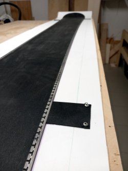

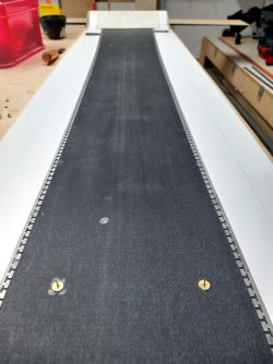

Die Kante kommt ja unter den Belag, liegt hier aber grad oben drauf?
Depperte Frage, wieso biegst du den Ski hinten so stark auf?
PhilippReis
22. Juli 2022
103
Sonthofen
Hallo @wasmachen,
die Kante hat Zähne, die oberhalb des Belags in den Kern greifen - diese Zähne siehst du in den Fotos. Hier siehst du ein Profil der Kante, dann wirds vielleicht klarer: https://www.skibaumarkt.de/produkt/skikante-kante-2-m/?v=3a52f3c22ed6
Und das Skiende ist bei allen Ski etwas aufgebogen - sonst kann man nicht mal nen halben Meter rückwärts manövrieren, ohne einzustechen. Im fertigen Ski wird das Skiende nur etwa 15mm über der Ebene stehen.

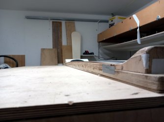

Die Pressform muss auch für jedes Modell hergerichtet werden. Ich habe verschiedene Formen für die Skispitze und eine für das Skiende. Aber: Ski haben normalerweise eine Vorspannung, sind also in der Länge leicht nach unten gebogen. Um diese Vorspannung in den Ski zu bekommen, nutze ich das gleiche Vorgehen wie bei den Negativformen: Ich baue mit Plastikplatten die Vorspannung so auf, wie ich sie haben will.
Im seitlichen Foto sieht man gut den gesamtaufbau der Pressform: von unten 3mm Hartfaser, dann die Plastikplatten zur Vorspannung, dann ine 21mm Multiplexplatte, und dann noch ne 15mm Multiplexplatte, um den Platz zwischen Spitzen - und Endform aufzufüllen.

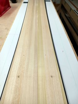

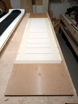

Beim Verpressen mit Epoxidharz ist es sehr wichtig, dass die einzelnen Teile dort blieben, wo sie sollen. Nur sieht man das irgendwann nicht mehr, wenn schwarzes Carbongelege darüber ist. Deswegen werden die einzelnen Komponenten auf der Form fixiert:
  • Am Belag werden mit an dünnem Packband Belagsreste geklebt (insgesamt 4). Diese werden mit der Form verschraubt. Dadurch bleibt der Belag schon mal genau da, wo er hinsoll.
  • Die Plastikfüllungen von Skispitze und Skiende werden ebenfalls verschraubt. Alle Schrauben sind natürlich außerhalb des fertigen Skis angebracht.
  • Die Positionierung des Holzkerns ist etwas schwieriger. Hier nutze ich 4 Reißnägel, die ich auf den Belag klebe (die bleiben auch im fertigen Ski). Im Holzkern sind 4 entsprechende Löcher. So finde ich auch - wenn auf dem Belag schwarzes Carbongelege liegt - genau die richtige Stelle für den Holzkern.

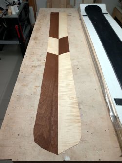

Männerschnupfen der üblen Sorte hat leider die Arbeiten verlangsamt. Gepresst wird wahrscheinlich am nächsten Wochenende, da bin ich hoffentlich wieder fit. Die letzten Vorbereitungen sind getroffen, so dass nun wirklich wirklich nur noch gepresst werden muss. Da kann man alles versauen :emoji_slight_smile:
Das Dekor des Skis ist nun aus einer Mischung aus Ahorn-Riegel-Furnier und einem anderen Furnier, das ich immer recht langeweilig fand. Was es für ein Holz ist, weiß ich nicht, aber es harmoniert extrem gut mit dem Ahorn. Von der Optik her wird das definitiv mein schönster Ski bisher. Das Furnier ist mit ca. 5mm Übermaß pro Seite zugeschnitten, damit das überschüssige Harz unter dem Furnier gut austreten kann.

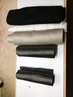

Auf dem zweiten Bild sieht man die verschiedenen Gewebe/Gelege, die einlaminiert werden. Von oben nach unten, genau wie im Ski:
  • Saugvlies (nimmt das überschüssige Harz auf)
  • Abreißgewebe (damit man das Saugvlies vom Ski lösen kann)
  • 300g/m² unidirektionales Flachsfasergelege
  • 300g/m² triaxiales Carbongelege
  • 300g/m² triaxiales Carbongelege (unter dem Holzkern)

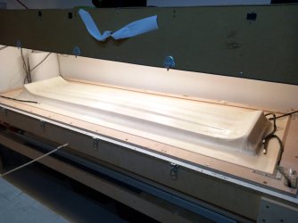

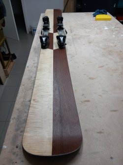

Hallo, bitte entschuldigt den stark verspäteten weiteren Bericht - der Monoski ist seit 2 Monaten fertig. Vom Pressvorgang gibts leider keine Bilder, da bin ich immer etwas im Stress und hab Handschuhe mit Epoxidharzflecken an. Ein Bild aus der Presse habe ich aber gemacht - die Vakuumfolie hat schon angezogen und erzeugt den Druck. Das helle Licht sind 6x 200W Glühbirnen, mit der die Presse beheizt wird (der Deckel wurde direkt nach dem Foto abgesenkt).

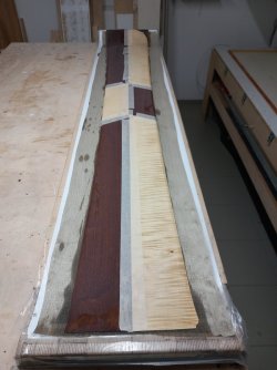

Bild 2 ist direkt nach der Presse - da muss als nächstes der ganze Überstand der Verstärkungsfasern abgesägt werden. Danach wird der SKi noch ausgeschliffen.
Der Monoski wurde ein paar mal gefahren - ist wirklich sauschwierig am Anfang! Er ist etwas hart geworden, falls ich ihn mal wieder baue wird er definitiv etwas weicher werden. Aber für etwas Gaudi zwischendurch passts!

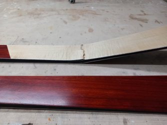

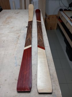

Ich habe dann sogar nochmal einen normales paar Ski gebaut. Ich habe mir mehr Mühe mit dem Furnier-Design gegeben als sonst. Das rote Padouk kommt sensationell raus und ist mein neues Lieblingsfurnier für den Skibau. Und der Ski ist auch noch der beste vom Fahrverhalten, den ich bisher gebaut habe!
Aber: Der Ski hatte ein sehr kurzes Leben :emoji_frowning2: Am zweiten Skitag habe ich bei schlechter Sicht einen üblen Abflug gemacht und dabei einen der beiden Ski nicht nur gestaucht, sondern sogar gebrochen. Bisher hatte ich es nur 2x "geschafft", in der Buckelpiste Ski zu stauchen, einen Bruch habe ich noch nie geschafft.
Ich werde den Ski mit minimalen Verbesserungen nochmal über den Sommer bauen, hilft ja nichts...
