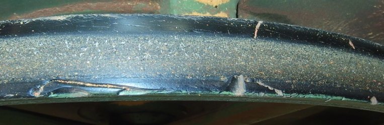

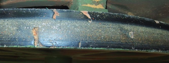

An meiner Säge, die über 50 Jahre alt ist und bis vor kurzem in einer Metallwerkstatt stand und seit Auslieferung 1970 sind noch die originalen aufvulkanisierten Bandagen drauf:
Die paar Macken stören überhaupt nicht den Lauf des Bandes, und man sieht klar, dass die Bandagen ballig sind, da der maximale Dreckauftrag den Lauf der Bandmitte markiert, die Zähne stehen vorne (im Bild unten) über die Räder frei.
Gummikork ist sicher nicht annähernd so haltbar wie vulkanisiert, aber Welten besser als die PU-Bändchen.
Ich verstehe nicht, wieso alle neuen Besitzer einer alten Bandsäge reflexartig nach Kauf erst mal die alten Bandagen abreißen und diese durch Billigmurks ersetzen und dabei auch noch meinen, etwas Gutes für die Maschine getan zu haben?
Ich würd im Leben nicht auf die Idee kommen, meine über 50 Jahre alten Bandagen runterzureißen. Die Maschine sägt täglich perfektissimo!
