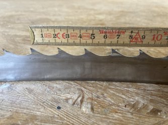

Danke schon mal für die vielen Rückmeldungen.
Foto von meinem verwendeten Sägeband.
Hier noch weiter Daten zu meinem Setup.
Mein Uddeholm ist 0.9mm dick / Schnitt 1.5mm (ich denke das ist so gut geschränkt)
Bandspannung: ist maximal, so ein breites und dickes Blatt braucht auch richtig spannung.
Die Rollen: sind bombiert und haben ein Abstreifer & Bürste montiert.
Absaugung: Felder RL 200 nur für Bandsäge, Unterm Tisch ist alles zu. Es saugt sehr gut ab.
Bei der Übertisch-Führung blase ich das Band aus mit druckluft.
Beim Aufgesägten Werkstück ist fast Sägemehl dazwischen.
Vorschub: 0-34m/min (läuft meist sehr langsam)
Ich dachte wenig Zähne und ein breites Blatt wäre das richtige.

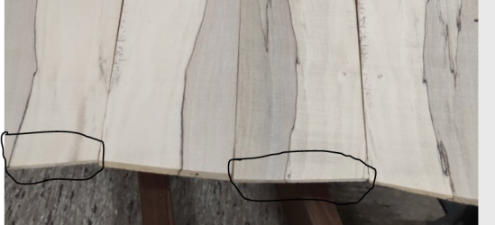

Deine Bilder zeigen doch aber keine 3 oder 4 mm starken Sägefurniere?
Doch der "Hase" definitiv (linker Teil, der rechte war das "ungehobelte" Reststück, war an 1-2 Stellen evtl. etwas dicker). Hab auch schon ~2mm gesägt geht durchaus.
Ich bezweifle sehr, das die Hauptaufgabe der Bandsäge bei den Hauptanwendern im Furnier schneiden liegt
Nein das ist natürlich nicht die Hauptaufgabe.
Wer 300mm hohe Bohlen/Hölzer mit MAN an der Bandsäge auftrennt, ist schon vertraut mit der Materie oder mutig.
Wegen? Mit entsprechend hohem Anschlag und Andruckvorrichtung+ Schiebestock völlig unproblematisch.
schrauber-at-work
24. April 2016
8.703
46
Neuenburg am Rhein
..dann täuscht mich mein trüber Blick mit den Fotos.
Richtig! Das Foto darüber enthält den "Hase" rot.
Die Kante unten blau wurde nicht beschnitten, daher wirkt es "wellig/ ungleichmäßig dick.
Das von Dir gezeigte war ein Abschnittstück von einem gestockten Buche-Brennholz von dem ich das jeweils linke Stück runter geschnitten habe.
Die Seite Richtung Abschnitt ist schon parallel und gleich Dick. War einfach mal ein bisschen Spielerei zum schauen was meine BS hinbekommt.

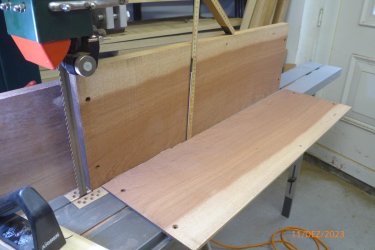

Dietrich
18. Januar 2004
6.590
Taunus
bei Stabilität und Leistung braucht man bei einer Kölle keinen Gedanken verlieren, denke ich.
Was vermutl. fehlt ist das passende Zusammenspiel von Bandgeschwindigkeit und Vorschubgeschwindigkeit.
Da die Bandgeschw. vermutl. nicht veränderbar ist, muß die Vorschubgeschw. runter.
Passendes Band möglichst neu und scharf setze ich voraus, bspw. Hema Icarus.
Einen hohen und stabilen Anschlag ist eine weitere Empfehlung.
Selbst die Gußanschläge mit Vorsatzbrett kippen bei längerem Druck.
Im letzten Jahr habe ich alte Meranti Treppenstufen von ihrer Nutzschicht befreit, bei 24cm und 4mm Stärke überhaupt kein Problem, wobei ich in dem Fall die 33mm der Reststufe behalten wollte, also kein besonderes Augenmerk auf den Rest gab.
Gruß Dietrich

6.930
Das ist aber kein Z22 bzw. 22ZpZ, sondern eher 1,x ZpZ.
