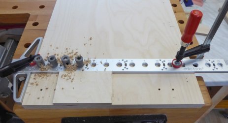

Runddübel habe ich früher mit dem Dübelking gebohrt, das geht, ist aber echt nervig und fummelig. Mitllerweile habe ich eine Bohrschablone als Set von drillo Tools.

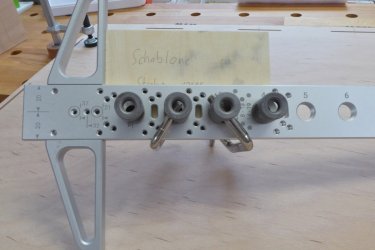

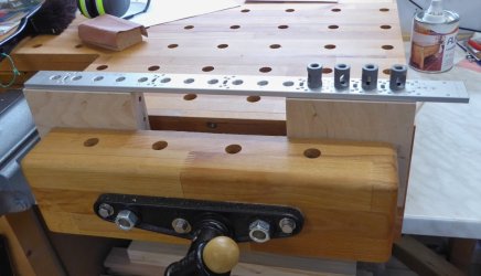

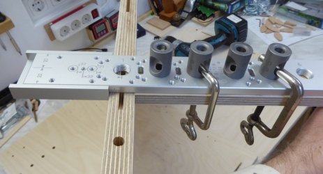

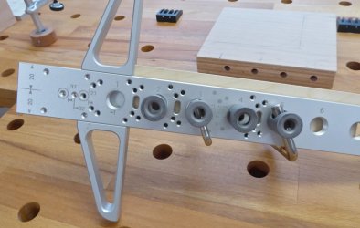

Das System ist einfach aufgebaut und kam hier zum ersten Mal zum Einsatz. Grundprinzip sind CNC gefräste und gedrehte Teile, die man auf Anschlag ansetzt. Damit ist das System super wiederholgenau und auch eine (vergessene) Nacharbeit kann man später noch machen, weil man dieselben Anschlagpositionen immer wieder findet.
Es geht los mit den Bohrungen in den Ecken

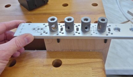

über unterschiedliche Durchmesser der Anschlagpins und unterschiedliche Schraubpositionen stellt man die Lochmitte auf verschiedene Materialdicken ein.
Der Dübel King ist wesentlich günstiger und natürlich klappriger. Dagegen ist der drillo ein echter Segen. Mit dem drillo hat man auch wesentlich mehr Möglichkeiten als mit dem roten König. Das sieht man später noch.

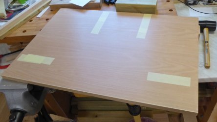

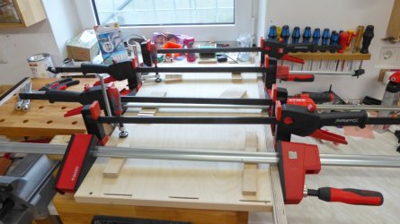

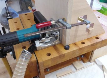

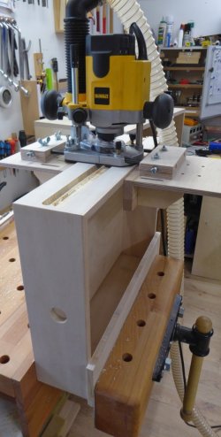

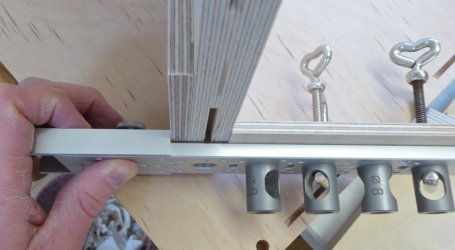

Ich habe die Makita PJ7000, die teilweise als unpräzise in der Kritik steht, weil die Führungsstangen angeblich zu viel Spiel haben.
Mit meinen Fräsungen hatte ich bisher nur 1x ein Problem, und dieses Problem war ich. Wenn man das Werkstück festpannt und die Maschine gut auflegen kann, dann kommen auch gute Ergebnisse raus. Mag sein, dass sich viele die Zeit nicht nehmen und das alles freihändig halten. Meiner Meinung nach braucht man sich dann auch nicht wundern.

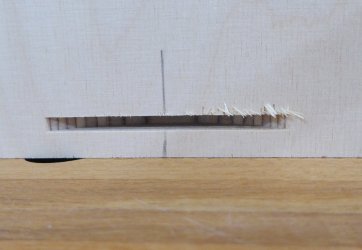

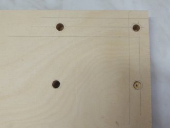

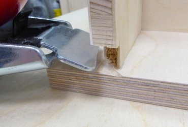

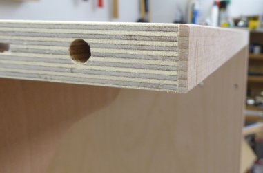

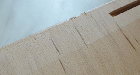

Von der Qualität der MPX Platten hängt ab, wie viel die Fräsungen ausreißen. Mit der Geschwindigkeit wie schnell man mit dem Fräser eintaucht kann man nur wenig beeinflussen. Als Versuch habe ich die Außenkanten (unten im Bild) mit einem Streichmaß mit Schneidrad vorgeritzt. Was das bringt sieht man hier.

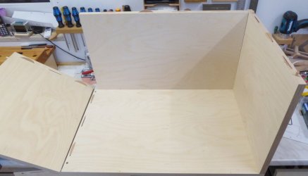

Die 8 mm Runddübel fixieren die Position, die Flachdübel stabilisieren und geben mehr Leimfläche. In der Kombination ein perfektes Team.
Die Rückwand ist um 9 mm zurück gesetzt, so sieht es so aus, als wäre sie eingenutet. Mit einem 9 mm MPX Rest legt man beim Fräsen die Flachdübefräse höher. Dann wird auch das absolut reproduzierbar. Beim Löcher bohren muß man auch mitrechnen und legt genau dasselbe Brett unter.

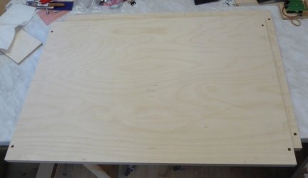

Der Rest an dem Korpus ist Fleißarbeit und wenig spannend.

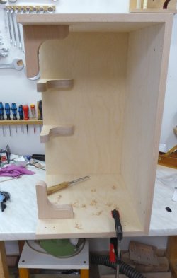

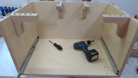

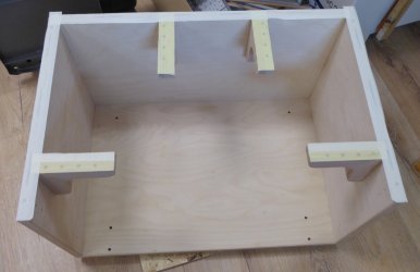

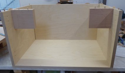

Damit es den Deckel später unter dem Gewicht nicht eindrückt habe ich noch 4 Stützen eingebaut aus 36 mm MPX. Das waren Reste die aus je 2x 18mm zusammen gleimt waren. Zum Positionieren der Stützen wollte ich Runddübel verwenden, weil die auch Zugspannung über die Konstruktion aufnehmen.

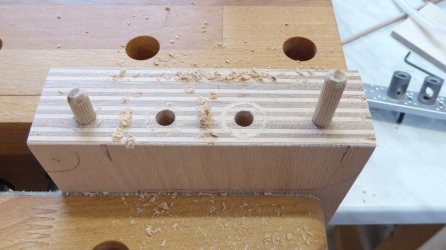

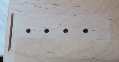

Es werden vier Dübel pro Seite gebohrt, diesmal nicht in der Mitte, das gibt die Schablone nicht her. Macht in dem Fall aber auch nichts.
Hier sind die Stützen auf gleicher Höhe eingespannt, so dass man gleich umsetzen kann.

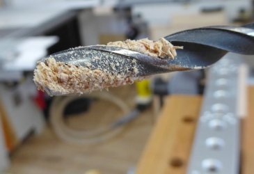

Beim bohren der Stützen hat es mir tendenziell den Bohrer versopft, evtl. habe ich da noch Leim aufgegabelt, der dann dazu neigt. Der Leim muß aber schon längst trocken gewesen sein.
Um die Positionen in der Fläche zu bestimmen, lege ich wieder mit einem Brett als Schablone an die Vorderkante an.
Das Brett muß man sich nur merken oder beschriften, falls das später nochmal gebraucht wird.

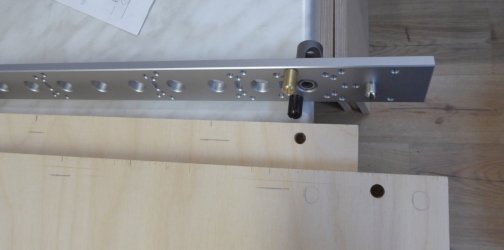

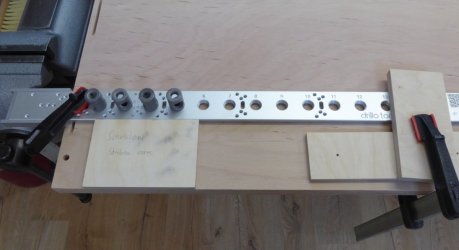

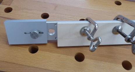

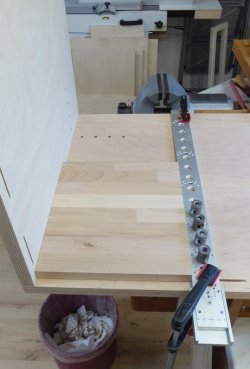

Wesentlich spannender war dann, wie ich die Bohrschablone so einstelle, dass ich die Stützen im Deckel an der richtigen Stelle bohren kann und die Stärke der Rückwand zusammen mit dem 9 mm Rücksprung machen kann. Ein bischen Grübeln und probieren löst auch das Problem.
Als Zubehör gibt es einen einstellbaren Anschlag, den man hierfür braucht. Die Anschlagposition, die der eingeschraubte Anschlagpin vorgibt, braucht man erst mal auf der anderen Seite.

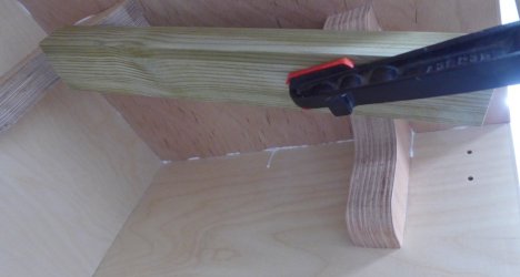

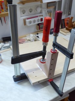

Dazu dient ein Brettchen, was man mit kleinen Maschinenzwingen fixiert. Mit der ersten Position der Hülsen funktioniert es nicht, weil für den verschiebbaren Anschlag dann nach links nicht genügend Platz ist.
Nächster Versuch mit einer Position weiter.
Dann nehme ich genau die Brettstärke der Seitenbretter ab. Damit spielt die Toleranz der MPX Platten auch keine Rolle mehr, ob das in echt
21,4 mm sind oder nur 20,8 mm. Der Abstand stimmt dann immer!
Der verschiebbare Anschlag wird mit einer Rändelschraube geklemmt.

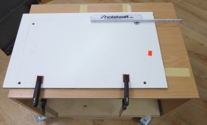

Mit dieser Einstellung von hinten und dem Anschlagbrett von vorne werden die Löcher im Deckel gebohrt, die für die seitlichen Stützen sind.

Für die Stützen hinten kommt das gleiche nochmal, nur mit der 9 mm Rücksprung Schablone zusätzlich.
Zu den Seiten hin kommt wieder eine Schablone zum Einsatz. "Schablone" klingt nach Aufwand und hochtrabend, es ist halt das nächstbeste Brett, was den gewünschten Abstand auf Anschlag angelegt vorgibt.

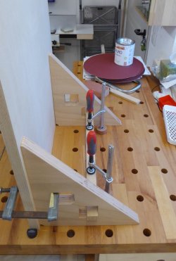

Nach erfolgreichem Steck-Test werden die Stützen dann mit der Dekupiersägein Form geschnitten und schon mal einzeln an Seiten und Rückwand verleimt.

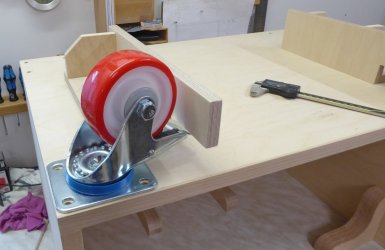

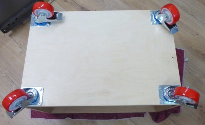

Am Boden werden die Rollen per Anriß so ausgerichtet, dass drei Schrauben als Holzschrauben mittig in die Wände gehen und eine als Schloßschraube durchgeht und per Mutter angezogen wird.

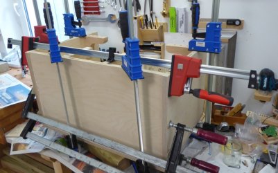

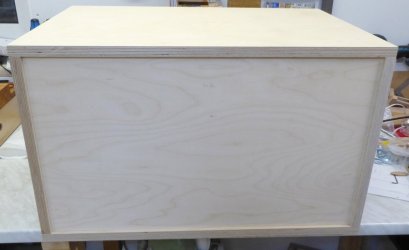

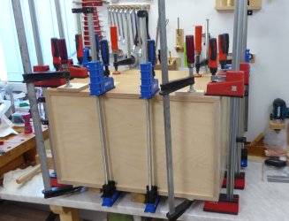

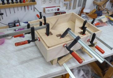

Dann wird der Korpus ohne Deckel verleimt. Alle Verbindungen gleichzeitig einzustreichen, zusammenstecken und ausrichten hätte ich ziemlich sicher nicht geschafft. Deshalb erfolgt das auf zwei Mal. Der Deckel kommt später drauf.

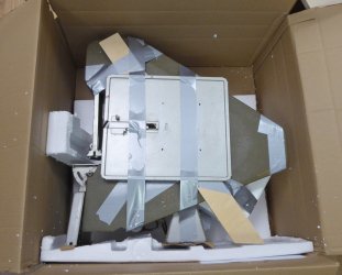

Die kleine ging über Kleinanzeigen erstaunlich schnell weg, nachdem ich mich zum Verschicken habe überreden lassen (nie wieder).
Die beiden Sägen geben sich quasi die Klinke in die Hand. Mit der Verpackung der Großen wird die kleine im Karton stabilisiert. Auf dem Foto noch nicht vollständig.

Es geht weiter mit einer Schublade. Die 100 mm Räder haben eine Bauhöhe von 128 mm. Damit bietet es sich an, den Platz noch für eine Schublade zu nutzen.
Die Seiten bestehen aus Tischlerplatte 13 mm, die noch da war. Auch hier sind die Kanten mit 3 mm Buche belegt und alle Teile auf Gehrung geschnitten.
Die Halterungen für die Auszüge werden platziert und dann das Endmaß der Schubladen nochmal kontrolliert. Danach wird die Schublade verleimt

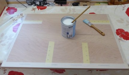

Dann kommt die Oberfläche innen, d.h. einfacher Treppenlack von Renovo. Und da probiere ich zum ersten Mal einen Tipp von @heikorech aus. Die Leimflächen werden abgeklebt, dann macht man die Oberflächenbehandlung und leimt erst hinterher. In dem Fall die absolut richtige Entscheidung.
Dann Auszüge montieren

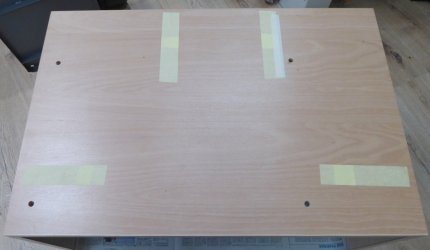

Und solange der Deckel noch einzeln ist, werden die Stellen mit Klebeband markiert, wo später die Stützen sind.
Warum das jetzt markiert wird, kommt später.

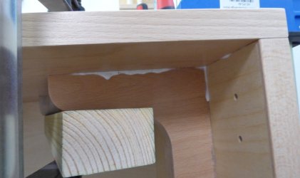

Dann wird das Verleimen vorbereitet und durchgezogen. Ich hab immer Angst, dass nach dem Leimauftrag die Dübel quellen und ich das nicht mehr ganz zusammen gepreßt bekomme. War also etwas Bammel und Nervenkitzel dabei.

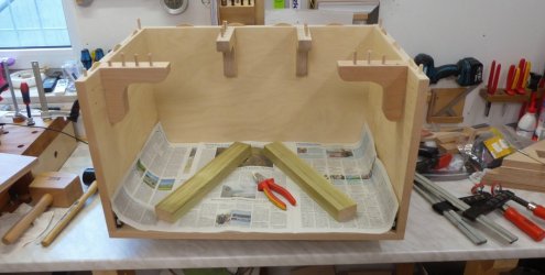

Das Brett, wo nachher die Dekupiersäge drauf steht, bekommt Unterstützung von unten. Es kommen Gleitleisten aus Siebdruck drauf, damit die 21 kg nicht so ungeniert nur über die Schrauben an den Auszügen zerren.

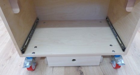

Rollen, Schublade und Auszüge werden montiert, so sieht das Innen ohne Auszug aus.

Hier kommt die Auflösung von vorhin.
Die Bohrschablone wird aufgelegt und jetzt kann man die Löcher dank der Markierungen der Stützen bequem so platzieren, dass die Schrauben
und Muttern ohne Kollision montierbar sind. Vor allem hinten rechts und vorne rechts sind kritisch.
Löcher gebohrt

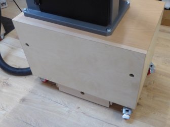

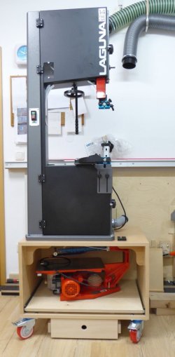

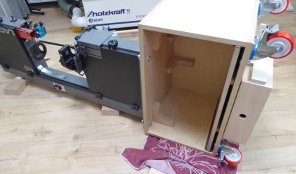

Dann wird der Schrank liegend an die Maschine geschraubt. Die Maschine war einigermaßen passend untergelegt, damit geht das sehr gut.
Das Aufstellen war dann mit Hilfe von Familienmitgliedern auch einfacher als gedacht.
Frisch aufgestellt und noch ohne Sägetisch.
Unten drin steht eine Hegner Multicut 2 mit ca. 21 kg, oben die Laguna mit 113 kg laut Datenblatt.

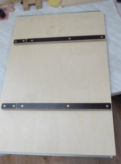

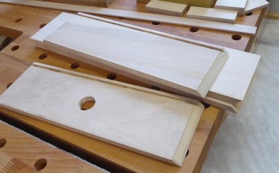

Ursprünglich war der Deckel auch als Birke MPX geplant, der dann gegen Buche MPX getauscht wurde, wg höherer Steifigkeit.
Auf den Birke Deckel (mit den Dübeln aufgesteckt) sind Frau und Tochter Probegestanden, da hat sich noch was bewegt.

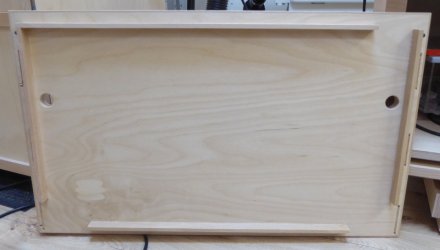

Der Birke Deckel wurde dann zur Tür umfunktioniert. Die Türe hat keine Scharniere, weil mir eine oder zwei aufgeklappte Türen nur im Weg stehen würden, wenn ich die Dekupiersäge unten be- oder entlade. Die Tür wird mit 2 Magneten gehalten und muß zur Seite weggestellt werden.
Als Einfädelhilfe hat sie Leisten bekommen.

Die unterste Schublade ratscht nicht über Boden? Wie ist das wenn da mal kleine Abschnitte auf dem Boden liegen?
Ich finde den Unterschrank richtig gut und die Säge macht einen guten Eindruck für den Hobbyeinsatz. Manche sind hier halt so in ihrem Tagesgeschäft das denen jeglicher Blick in eine Hobbywerkstatt fehlt.

Die Winkel die den oberen Boden halten finde ich für übertrieben.
da wird es mehr um die Steifigkeit in der Horizontalen gehen...
von den Lenkrollen bei weit oben liegenden Schwerpunkt, erst recht bei der Arbeit, bin ich nicht so angetan.
mir ging es hauptsächlich um das Durchbiegen nach 1,2,3 Jahren mit der Dauerbelastung. Das kann ich absolut nicht einschätzen, deshalb lieber geklotzt als gekleckert.
Es sind ca. 2 cm Bodenfreiheit.
Mitglied 67188
nee, da wäre nichts passiert.
Meine Leman stand auf so nem Blechholzgestell bei ähnlichem Gewicht.
Die MPX Platte hatte 10 oder 12 mm..
Das Gewicht steht ja zum Großteil fast auf den 3 Seitenwänden bei meiner waren direkt die Tischfüße drunter,
die Platte mußte kaum/wenig was tragen.
Jetzt steht meine TBM drauf mit knapp 60kg bei deutlich kleinerem Fuß, da muss die Platte schon mehr tragen,
da biegt sich aber auch nix...auch wenn schweres Zeug drauf kommt.
