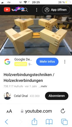

Ich würde auch sagen: Tischkreissäge TKS. Es reicht meines Erachtens auch eine kleine, wenn Du größere Werkstücke weiterhin mit der Tauchsäge auf Schiene machst/ machen willst. Das wird hier häufig als ideale Start-Kombination genannt.
Noch geeigneter und ungefährlicher bei kleinen Teilen wird die TKS, wenn Du Dir einen einfachen Schiebeschlitten baust, Infos findet man besser unter der englischen Bezeichnung „Cross-Cut-Sled“. Gerade gestern wurde hier an anderer Stelle ein Video verlinkt, wo man sehr gut sehen kann wie und was damit gearbeitet wird. Ich find es leider nicht, ich hatte aber für mich ein Sccreenshot gemacht, ich denke den darf ich hier einstellen, s.u.

Wenn ich eure Rückmeldungen richtig zusammenfasse, ratet ihr mir eher von der Bandsäge ab und eher Richtung TKS/FKS.
Das Video ist ziemlich beeindruckend. Vielleicht war ich nicht fantasievoll genug, was man mit den Richtigen Hilfsmitteln mit einer TKS anstellen kann.:emoji_astonished:
