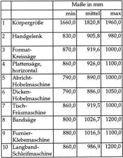

Ich hab mir jetzt die Hammer N2-35 bestellt. Für diese Säge gäbs zwar einen Unterbau und ein Fahrwerk samt Hebedeichsel, aber ich bau mir das selbst. So bin ich nämlich auch frei in der Bestimmung der optimalen Arbeitshöhe.
Aber welche ist die beste?
Das wären bei der Bandsäge zwischen 80 und 120 cm (je nach Körpergröße). Ich bin 173 klein, mit Schuhen 2-3 cm größer. Also sollte nach dieser Berechnung mein Tisch auf ca. 90 cm sein. Das entspricht auch der Höhe meiner Werkbänke. Bei meiner Ständerbohrmaschine liegt die Spindel auf etwa 120 cm, ich finde das optimal (für mich), weil ich eine bessere Sicht auf das Werkstück habe.
Mit welchen Tischhöhen bei der Bandsäge arbeitet ihr?
Danke!

Tischhöhe bei mir 109 cm, das bedeutet, dass mein Unterarm parallel zum Tisch / Ellenbogen etwas höher als der Tisch ist.
Rest kannst du sicher ausrechnen.
Säge ist EB BAS 315 mit Originaluntergestell. Eine echte Hobbyistensäge, geht aber gut.

kommt drauf an was du machen willst und auf die Werkstattgröße.
Ich habe kompromisslos alles 5mm höher als meine Hobelbank(=875 mm Handgelenkhöhe bei 177 cm) gemacht.
in einer ≈29m² Werkstatt.
Ich wollte unbedingt in der Lage sein 4,5m Teile in der Werkstatt zu bearbeiten.
Mit dünnen Leisten (5mm) können die Werkstücke überall aufliegen.
Auf allen Arbeitsflächen und auf meiner 5-fach Kombi.
Auch meine Assistenzwerkbank auf Rollen hat diese Höhe.
Hat sich mehrfach bewährt.
Die Bandsäge (500er) hat auch ein Fahrwerk.
Das geht zwar auch mit Rollböcken doch
wenn Bögen gesägt werden, müssen die ständig umgesetzt werden, dazu die
Gefahr, dass man sie umschmeißt.
Wenn man weiß, mehr als 2m macht man eh nicht dann ist es fast egal.
Zumindest bei etwas größeren BS mit entsprechender Tischgröße.

Mein Platz ist begrenzt, die Werkstatt hat nur 17,6 m² (4 x 4,4 m), da ist kein Platz für lange Bohlen. Hab ich aber auch nicht vor, die maximale Länge von Brettern, die ich sägen werde, sind 100 bis 150 cm. Größere Platten als 100 x 150 cm verarbeite ich auch nicht, die säge ich mal auf dem Boden mit der Handkreissäge in mundgerechte Stücke und verarbeite sie dann auf der Tischkreissäge weiter.
Fahrbar soll die Bandsäge (so wie fast alle meine Geräte) schon sein.
