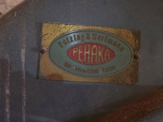

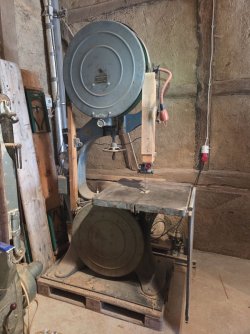

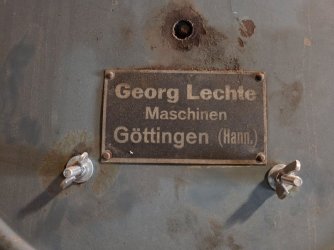

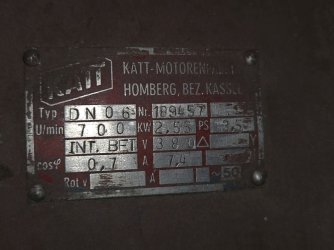

Ich habe mir eine gebrauchte Pehaka Bandsäge gekauft und brauche die Unterlagen (Bedienungsanleitung, Schmierplan, Schaltplan) dafür. Hat die jemand von Euch? Leider finde ich auf der Maschine kein Typenschild. Deshalb sind zur Identifikation hier Fotos von der Maschine. Das Typenschild ist vom Elektromotor :emoji_wink:.

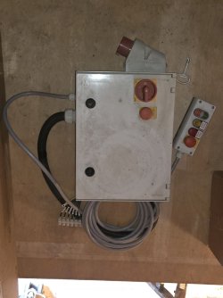

P.S.: Ich will die Bandsäge warten. Mit den Panhans Führungen oben und unten bin ich fertig. Als nächstes wechsele ich die Bandagen von den Rädern mit neuen Gummikorkbandagen aus. Anschließend will ich eine neue Elektroniksteuerung (mit automatischer Stern- Dreieckschaltung, Motorschutzschalter, elektrischer Motorbremse, Not- Aus usw.) anbauen (siehe Foto). Diese wurde von einem Elektriker für eine ähnliche Bandsäge gebaut, war aber nie im Einsatz. Ich habe sie bei kleinanzeigen gekauft.
