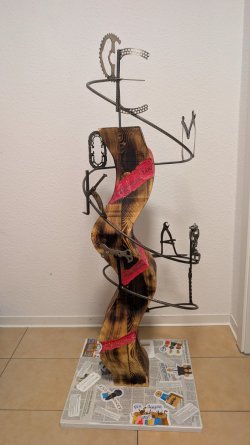

Mich würde genauer interessieren wie du das gesägt und dann wieder verleimt hast?
Das sieht echt gut aus und mir fehlt leider die Vorstellung wie sowas geht :emoji_thinking: :emoji_wink:
KalterBach
1. Oktober 2017
5.354
Markgräflerland
Erster Sägeschnitt entlang der geschwungenen Linie. Dann Teile mit Klebeband zusammengehalten, 90° gedreht und die zweite Wellenlinie geschnitten. Anschließend wird an der Aussenseite Leim angegeben und die Teile verleimt.

Hier kurz am Beispiel einer Dachlatte mit Bildern zum besseren Vorstellen:
1. Schnitt:
Mit Klebeband fixieren
90 Grad drehen und zweiter Schnitt
Dann erhält man vier Einzelteile, die jeweils um 180 Grad gedreht werden, so dass die ehemalige Außenseite nach innen zeigt
Und fertig verleimen (hier nur provisorisch mit Klebeband fixiert für das Foto)
