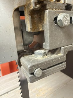

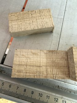

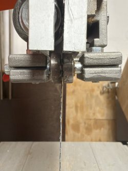

Nun habe ich die Säge einmal auseinandergenommen, gesäubert, versucht richtig einzustellen und wieder zusammengebaut. Danach habe ich meine ersten Probeschnitte gemacht. Dabei verläuft mir das Sägeblatt immer nach rechts. Probiert habe ich die Schnitte sowohl in Weichholz (30mm Kiefer) als auch in Eiche 30mm. Mein Plan war es ein Brett mit 100mm Höhe aufzutrennen aber so wurde das nichts. Um zu entlasten, habe ich an der Kreissäge auf beiden Seiten des Bretts eine 20mm Kerbe geschnitten um eine Führung zu haben. Aber auch das hat nichts genützt und der Schnitt ist wieder nach rechts verlaufen. Außerdem ist mir dabei das Sägeblatt gerissen weswegen jetzt ein oder mehrere neue fällig werden.
Was meinst mit "verläuft"? Versuchst du ein Brett am Anschlag zu führen und das Blatt wandert beim Sägen immer nach rechst ab?
Gibt es Tipps wie ich das Verlaufen des Blattes verhindern kann?
Schaffst du es ein Brett an einem Strich entlang von Hand gerade zu sägen. Das Brett dabei nur von Hand führen, keinen Anschlag benutzen. Die Bandführungen sollte bei diesem Test vom Sägeblatt zurück gezogen werden. Die Säge muss es auch ohne die Führungen schaffen.
Wenn das geht, dann schau dir mal an, wie schräg du das Brett führen musst um am Strich zu sägen.
Eine Winkelabweichung zum Anschlag kann normalerweise über die Bandlage auf den Rollen ausgeglichen werden.

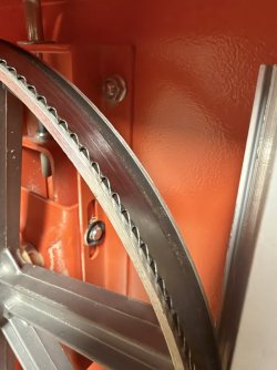

Die hat im Detail frappierende Ähnlichkeit zur Elektra/Metabo BAS315, vermutlich nur etwas wackeliger. Die EB hab ich und mit ein bisschen Geduld beim Einstellen macht die ihr Ding, habe auch schon 120mm breites Sägefurnier aus Eiche geschnitten (und das mit blauen Bandagen!)
Mach mal bitte ein Foto von den Rädern.
Einstellvorgang ist bei jeder Bandsäge gleich: Parallelanschlag ca. Rechtwinklig zum Tisch, alle Bandführungen weg stellen, mit scharfem Band Probesägen und dann die Schnittlinie über die Neigung des oberen Rades einstellen: nachdem die Räder ballig sind, verändert der kippwinkel des Rades auch den Winkel des Sägebands zum tisch. Wenn es gerade sägt, Bandführungen dran und los Sägen.

Jemand hat bereits den Tipp gegeben: Investiere unbedingt in ein gutes Buch. Darin werden Dinge anhand von Bildern schnell erklärt, die hier nur angerissen werden können – ohne dass man gleich ein ganzes Buch schreiben müsste! Bei einer Bandsäge beginnt man mit der Ausrichtung der Räder, dann folgt die Einstellung der Führungshalterungen und der Führungen selbst, bis hin zum „Verlauf“ (oder „Drift“) des Sägebands – ein Thema, das hier bereits von anderen erläutert wurde. Wie ebenfalls schon erwähnt, beeinflusst die Position des Bands auf den Rädern im Zusammenspiel mit der Bandspannung diesen Verlauf. Wenn das Band im Leerlauf (also ohne zu sägen) an der hinteren Führung anliegt, ist es bereits gekrümmt – oder es krümmt sich, sobald der Schnitt beginnt –, was dazu führt, dass es zu der einen oder anderen Seite verläuft. In den meisten Fachbüchern gibt es dazu Abbildungen, die diesen Vorgang veranschaulichen. Die hintere Führung sollte nicht zwingend erforderlich sein, damit das Band sauber läuft. Das Band muss auch ohne Kontakt zu den Führungen einwandfrei laufen. Da du eine gebrauchte Säge erwähnst: Oft geht es weniger darum, „alles perfekt zu machen“, sondern vielmehr darum, sicherzustellen, dass bei jedem Schritt der Einstellung keine Fehler vorliegen.
