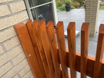

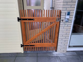

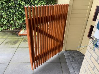

ich hatte mal ein Tor gebaut, bei dem die Latten auch mit der Schmalseite befestigt sind.
da ich oben und unten die schrauben durch die Bretter geschraubt habe, hatte ich auch stärkere schrauben. ich glaube es waren 4 x 50 mm.
die "hochkant" stehende leiste braucht einen stabilen Halt. Da erscheint mir eine 3mm Schraube zu schwach.

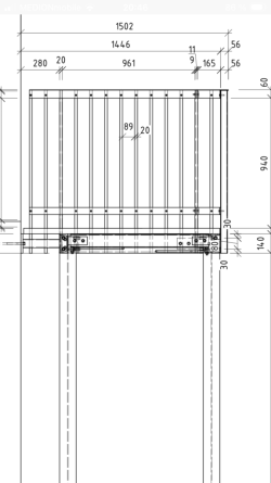

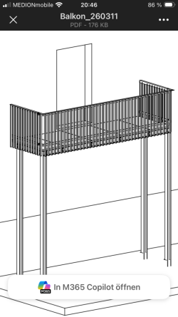

Hier noch zwei Bilder.

mein leisten sind 50 mm tief und an der schraubseite 25 zu 15 mm vorne.
kann man gut auf dem rechten Foto sehen.

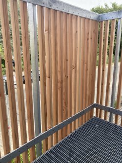

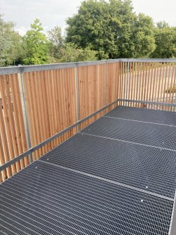

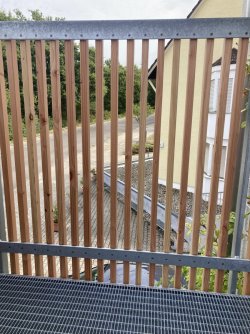

Balkon und Geländer sind fertig. Mit Kunststoff-U-Scheiben, deswegen 4x35mm. Vorgebohrt, allein schon als Montagehilfe. Latten haben 24x40mm. Ca 32mm Abstand. Zum Garten raus haben wir doppelt soviel Abstand gelassen.
Danke für eure Tips!!
