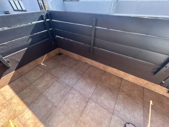

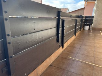

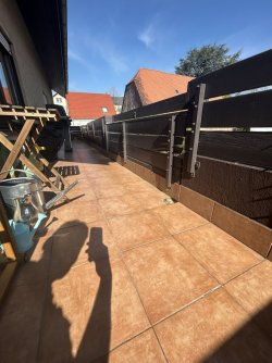

wir stehen gerade vor der Aufgabe, einige Bretter an unserem Balkon zu erneuern. Über die Jahre wurde hier immer mal wieder ausgebessert, allerdings mit verschiedenen Holzarten. Einige Bretter sind noch in gutem Zustand, andere leider schon ziemlich marode. Deshalb würden wir jetzt gerne nach und nach die Bretter wechseln.
Die aktuellen Bretter haben eine Höhe von 15 cm und sind 2–2,5 cm dick. Für die obere Reihe hätten wir gerne etwas höhere Bretter (25 cm). Die Längen variieren zwischen 270 cm und 350 cm. Insgesamt denke ich brauchen wir so 20-25 neue Bretter.
Ich habe euch ein paar Bilder angehängt, damit ihr euch ein besseres Bild von der aktuellen Situation machen könnt.
Jetzt stellen sich uns ein paar Fragen, bei denen ihr uns vielleicht helfen könnt:
  1. Holzart: Nach meiner Recherche wäre Douglasie eine gute Wahl, da sie wetterbeständig ist und noch zu einem "normalen" Preis im Baumarkt erhältlich wäre. Hat jemand Erfahrungen mit Douglasienholz für solche Zwecke oder würdet ihr eine andere Holzart empfehlen?
  2. Bezugsquelle: Wo kauft man solche Bretter am besten? Ist ein Baumarkt die richtige Adresse, oder lohnt es sich, einen lokalen Holzhändler oder Baustoffhandel aufzusuchen oder doch online zu bestellen? Wir wohnen in der Nähe von Heidelberg, eine Abholung im Umkreis von 50 km wäre für uns auch noch in Ordnung.
  3. Holzschutz: Die neuen Bretter würden wir gerne wieder mit einer Holzfarbe für den Außenbereich behandeln. Beim letzten Mal wurde eine Bondex-Farbe verwendet. Passt das so oder gibt es hier eine langlebigere Wahl?
Wir freuen uns über eure Tipps und Erfahrungen! Vielen Dank schon mal für eure Hilfe!
Grüße Fritz

Hallo Fritz
Douglasie finde ich persönlich ein brauchbares Holz für so ein Vorhaben. Das Problem sind die unterschiedlichen Qualitäten, die man in Baumärkten bekommt. Gerade die Sonderangebote sind oft sehr astig. Bessere Erfahrungen habe ich da bei den Sägewerken direkt gemacht. Richtung Odenwald gibt es ja einige, wobei nicht alle anliefern.
Bondex habe ich auch schon benutzt, bevor sie verkauft wurden. Seitdem ist die Qualität, meiner Meinung nach, schlechter geworden. Inzwischen bin ich ein Fan von Ölfarben, aber der erste Anstrich ist sehr zeitaufwendig. Als Alternative finde ich die Landhausfarbe von Osmo sehr interessant. Ölhaltig, aber einfacher zu verarbeiten als echte Ölfarbe und scheint länger zu halten als Wetterschutzfarbe.
Gruß Michael

Hallo Fritz,
Holzart:
Es bieten sich Lärche und Douglasie an. Wenn Geld keine Rolle spielt, auch Eiche.
Sonst Robinie oder Kiefer auch noch.
Kiefer und Lärche können bei Sonneneinstrahlung Harz absondern. Ist halt Holz.
Quelle:
Holzhandel oder Sägewerk, ordentliches Holz gibt's nicht im Baumarkt. Die Douglasie dort ist i.d.R. unterirdisch.
Holzschutz:
Hier geht's nur um die natürliche Vergrauung. Konstruktiver Holzschutz ist wichtiger, d. h. oben und unten 15° dran, dass das Wasser abläuft (geht auch ohne), etwas Abstand, insb. unten, und das Hirnholz so, dass es abtrocknen kann (also nicht zusammenstoßen -> Kapillarwirkung).
Streichen musst du immer wieder und dunkel ist geschickter als hell.

Da gibt es wohl einige Pilzschäden an Deinem Holz, etwas hinaus ziehen könnte man es mit einem Holzschutzgrund ( Biozid ) und einem Abdeckprofil aus Alu oder Edelstahl.
Dickschichtige Lasuren sehen zwar nett aus, bilden aber eine Art Film um das Holz. Es wird eines Tages aufreißen und dann dringt Feuchtigkeit ein und kommt nicht mehr heraus, es wird unter der Lasur ein Pilz entstehen und das Holz zerstören.
Daher besser offenporige Anstriche verwenden.
Und nicht zu dunkel streichen, da es sich sonst bei Sonne stark aufheizt und es noch mehr Risse entstehen können.
Holzschutzgrund verwende Ich seit vielen Jahren von Remmers oder Wilckens, taugt beides m.M.n.
