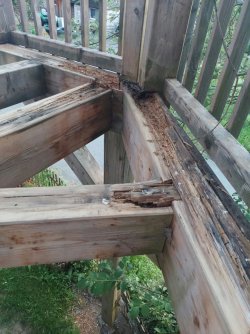

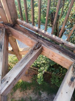

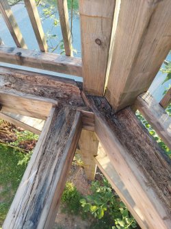

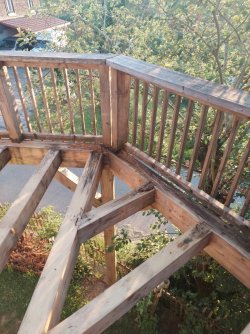

Ich habe wirklich wenig Ahnung von dem Thema, aber bei uns hat der Zimmermann etwas gepfuscht. Jetzt habe ich das Problem, dass bei der Begutachtung aufgefallen ist, dass das Holz schon recht modrig ist. Den weichen Teil habe ich bereits mit der Hand entfernt.
Jetzt frage ich mich ob es Möglichkeiten gibt das Bauwerk zu behalten oder ob das komplett neu gemacht werden muss.
Ich freue mich über jede Meinung/Aussage.
Ich weiß leider nicht weiter.

Also nach 5 Jahren dürfte der so nicht aussehen.
Hilft dir aber nicht. Hol dir ein Zimmermann für die Begutachtung bzw. Austausch der Hölzer. Der kann dir sagen ob das restliche Holz in Ordnung ist.

Ich denke, da ist mit dem konstruktiven Holzschutz was im Argen. Da staut sich Nässe, es kann nicht abtrocknen. Das darf nicht passieren.
Die ganze Konstruktion muss in meinen Augen hinterfragt werden.
Wenn es bereits nach fünf Jahren so aussieht, ist das erschreckend.

Das ist ja keine Unterkonstruktion unter einer Terrasse. Ich würde bei einem Balkon kein Risiko eingehen und alle befallenen Balken komplett austauschen.
11.784
wenn es sich auch hart anhört, aber alle angegriffenen Balken gehören ausgetauscht und das ist der größte Teil der Konstruktion.
Problem ist, dass Balken von außen teilweise noch Recht ordentlich aussehen, im Inneren aber total morsch sind. Was ist denn das für Holz, kommt mir wie Fichte vor.
Auf dem zweiten Bild sieht man, dass der eingezapfte Balken schon einige cm nach unten gesackt ist. Das ist einsturzgefährdet.
Habe selbst meinen vorgebauten Holzbalkon an dem damit gekauften Haus ersatzlos abgerissen und war dabei erstaunt, wie weit im Inneren die Verrottung fortgeschritten war, deutlich stärker als von außen erahnbar.

Hier sieht man ganz gut wo die Möglichkeiten bei Holz aufhören.
Solche Konstruktionen sollten überdacht (Dach) werden oder aus Stahl gefertigt werden, ich würde mich als Zimmermann dafür nicht hergeben.
Immerhin ist der Zustand schon mehr als bedenklich, und ich möchte nicht an einem Unfall schuld sein.

Da müsste einiges komplett getauscht werden, was vermutlich ne vollständige Demontage bedeuten würde. Und dann dreht man die Eieruhr auf 5 Jahre und wenn's bimmelt geht's wieder von vorne los.
Und fünf Jahre sind auch schon großzügig. Die Balken, die die UK für den Boden bilden sind mittels Schwalbenschwanzzapfen mit dem äußeren Rahmen verbunden. Wie Ingo schon sagte haben die sich teilweise schon deutlich abgesenkt. Das heißt die Zapfen sind durch! Ich würd da nicht mehr draufsteigen wollen. Die halten noch aus Gewohnheit und weil sie sich diagonal bisschen verkeilen.
Das ist schon echt bitter. Das sah neu aufgebaut sicher richtig schön aus. Aber es ist und bleibt eine Fehlkonstruktion!

Auf den Balken wurde eine Bitumen Schweißbahn auf Stoß verlegt (aber nicht verschweißt).
So mache ich das auch, allerdings schweiße ich die Bitumenbahn überlappend auf.
Ich mache sie etwa 4cm breiter und knicke die seitlichen Überstände nach unten, quasi als Abtropfkante.

Ich kann mir beim Balkon von TimonZ nur vorstellen, dass da irgendetwas mit der Abdichtung nicht passte, oder die Bitumenpappe bündig war. Dann dringt Feuchte ins Holz und kann nicht mehr abtrocknen. Da wäre dann eine Holzauflage ohne Pappe noch besser.

Gute alte Balkone bei uns haben oben auf den Balken Blechabdeckungen die seitlich eine vorstehende Tropfkante haben. Seitlich zwischen Tropfkante und Balken ist auch Luft. Auf den Blechen liegen dann die Unterkonstruktionslatten oder Distanzlatten für den Bodenrost. Aber ohne Löcher durch die das Wasser wieder eindringen kann. Heikel ist es so oder so, in Berggebieten mit weniger pilzfreundlichem Klima geht es eher.
Im Mittelland würde ich davon abraten oder nur in Eiche o.ä.

Gerade die Schwalbenschwanz Verbindungen sind ein Problem.
Wenn das faul ist kann es ganz schnell abwärts gehen.
Da würde ich auch nicht mit repair care drangehen.
Neu, dann mit Zink abdecken und den Belag Schwimmend mit UK drauf legen.

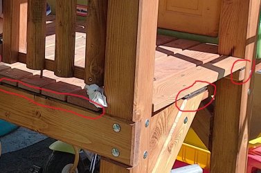

Ich habe am Stelzenhaus der Kinder alle Auflagehölzer und Hirnholzflächen mit Bitumenschweißbahn verschweißt, in dem Fall allerdings bündig, Ich wollte da keine überstehende Schweißbahn woran sie sich weh tun können.
Zwischen der Schweißbahn und den "Terrassendielen" hab Ich nen 7mm dickes Kabel aufgenagelt, quasi als Abstandtshalter.
Ist jetzt etwa 3 Jahre her und bisher völlig unauffällig, Ich werde es weiterhin beobachten.
Nicht erst dann. Wenn die, wie bei modernen Abbundanlagen üblich, unten rund sind, dann ist das eine Tasche in der sich Wasser ewig staut. Würde ich bewittert nicht verbauen, auch wenns schön aussieht. Dann lieber Balkenschuhe oder T-Verbinder, die trocknen besser ab. Hilft natürlich alles nichts, wenn:
Der Boden selbst war aus Holzdielen.
Ah, ein Klassiker, der Selbstkompostierende Holzbau. Hier in der Variante als Balkon.

Vielen Dank für all die Beiträge!
Ich hatte zwar gehofft, dass für den Balkon noch Hoffnung besteht, aber ich denke da ist die Meinung ziemlich eindeutig. Evtl. soll sich das noch ein (anderer) Zimmermann anschauen und vor Ort begutachten, aber ich denke die Konstruktion ist vermutlich zum Scheitern verurteilt :emoji_frowning2:
