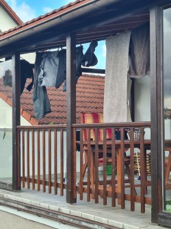

vor vier Jahren haben wir unser damals gekauftes Haus kernsaniert. Das Haus hatte (und hat) eine Terrassenüberdachung, die bündig bis an die Hauswand gebaut war.
Vorher:
Diese mussten wir zurückbauen, damit die Dämmung an die Fassade montiert werden konnte.
Ursprünglich war auch geplant, die Überdachung komplett zurückzubauen, doch nun haben wir uns entschieden, die Überdachung zu lassen.
Ich brauche nun euer Wissen/ eure Erfahrung:
Welche Verbindung wurde hier wahrscheinlich verwendet?
Wie kann ich am besten diese Balkenstummel ausbauen und dann neue Balken einzuschieben?

Ein Hilfsbrett seitlich vom Pfosten zum Sparrenkopf schrauben.
Nun die Reste des Balkens Stück für Stück weg stemmen. Dann kannst du schauen und messen, wie man den neuen Balken optimal anpasst.
Das ist ein Zapfen, in der Regel mit einem Holznagel gesichert.
Vielleicht aber auch mit Schraube.
Du brauchst in jedem Fall eine Drehstüze damit du den Pfosten aus der Last nehmen kannst.
Bei Holznagel den Nagel raus klopfen.
Bei Schraube mit Alligator und Metallsägeblatt arbeiten.

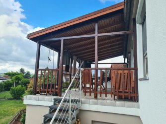

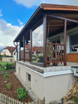

So, Projekt ist seit etwa einer Woche abgeschlossen, hier nun die Rückmeldung. Hat alles funktioniert, ich hab zum Teil die alten Balken von Früher wieder verwendet und zum Teil Balken aus dem Umbau einer Scheune in der Nähe verwendet. Alles gehobelt, ausgestemmt, eingesetzt. Da die Schrauben, die @Fichtenelch genannt hatte getrennt wurden habe ich das von @IngoS vorgeschlagene Hilfsbrett in schön angefertigt und danach angebracht um alles wieder miteinander zu verbinden.
Dann noch die Kanten angefast, alles lasiert, Geländer gefertigt und eingesetzt.
