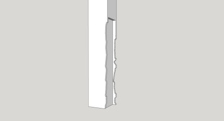

Ich möchte einen Raumteiler aus Fachwerkbalken bauen. Dazu müsste der rechte Pfosten senkrecht direkt an eine Wand, die mir Probleme macht.

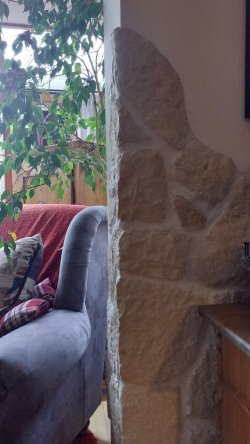

Es hat nämlich dem Vorbesitzer meines Hauses gefallen, an dieser Wand mittendrin einen Meter hoch Fake-Natursteine aufzukleben, die ca. 3 bis 4cm dick auf der Wand sitzen und ein unregelmäßiges Wandprofil machen.
Damit mein Pfosten direkt an den oberen "glatten" Teil der Wand kommt, muss ich das Profil der Natursteine irgendwie auf den unteren Teil des Balkens übertragen und aussägen. Aber wie krieg ich das hin?
Und wenn das geschafft sein sollte, wird es wohl einen gewissen Zwischenraum zwischen Balken und den Natursteinen geben, da das wohl kaum richtig genau zu machen sein wird. Wie fülle ich den dann? Mit Silikon? Oder kann man Mörtel wie zwischen den Fugen der Natursteine nehmen?
Ich hoffe, dass ich das Problem anschaulich genug beschrieben habe. Leider bin ich halt nicht vom Fach, drum habt bitte Nachsicht, wenn ich nicht alle Begriffe richtig verwende oder verstehe...

Steine ausklinken? Oder Abstand lassen, oder eben Wandform auf einen Pappstreifen übertragen, mit Abstandszirkel etc. und den Balken auf der Bandsäge ausklinken

Suchbegriff Parallelanreißer. // Und wenn du den Balken sauber nach Profil seitlich auf Höhe der Natursteine ausklinkst, brauchst du keinen Zwischenraum ausfüllen

Ich würde die Steine an der Seite wo der Balken hin soll ganz wegnehmen. Wenn die mit Fliesenkleber aufgebackt sind, sollte das gehen. Dann den Balken aufstellen und die Steine wieder ankleben. Die Steine kann man draußen zuschneiden und für's Kleben und verfugen kann man abdecken.

Der einfachste Weg, die Kontur zu übertragen: stell den Balken exakt lotrecht davor und verkeil ihn zur Decke. Such den Punkt, wo der weiteste Abstand / der Spalt am breitesten ist. Wenn das z.Bsp. 3 cm sind, nimmst Du ein 3 cm Holzstück, fährst damit die Wand ab und überträgst mit einem Bleistift die Kontur der Wand auf den Balken.

Da Du von Altholz schreibst, was evtl entsprechend krumm oder verdreht ist, machst Du das auf beiden Seiten des Balkens.

Position des Balkens anzeichnen, auf jeder Seite 2cm dazugeben die Du später beiputzt. Dann pappt der Balken optisch nicht direkt am Stein.
Mit der Bohrmaschine vorsichtig wegstemmen. Den Bereich bündig mit dem oberen Bereich beiputzen and done. Keine Stunde Arbeitszeit dafür wenn alles gut geht. Könnte höchstens ein Stein ganz rauskommen je nachdem wie der befestigt wurde. Wieder reinkleben. Dann sind es halt 2 Std. Ist doch überschaubar.
Vorteil des Stemmens ist zum einen eine bessere Optik gegenüber einer geraden mit der Flex gezogenen Kante, zum anderen produziert die Flex auch nur bei kurzem Einsatz einen Wahnsinnsstaub. Da müsste man vorher eine Kammer drumherum errichten die peinlichst abgedichtet ist. Kann man mit Dachlatten und Folie machen, wird trotzdem genug durchkommen. Deswegen vorsicht stemmen, 2. Mann/Ehegattin/Kind mit Staubsaugerrohr direkt an den Meißel gehalten ist da die bessere Lösung.

Ich würde entweder die Wand abformen, dann kann man das ganz in Ruhe übertragen (z.B. mit Frischhaltefolie zum Trennen und dieser 2K Knete, die aushärtet) oder mit einem Oszillationswerkzeug (ala Fein Multimaster, die gibt es von knapp 30 € bis zum zehnfachen Preis fürs "Original") ausschneiden und direkt absaugen.

In ähnlichen Fällen kehle ich das anzupassende Holz mittig aus, so dass vorne und hinten ca. 1cm stehen bleibt. Daran werden dann die Steine parallel angerissen und mit der Stichsäge ausgesägt. Das hat den Vorteil, dass man nicht so viel Material bearbeiten muss, und dass man vorne und hinten problemlos unterschiedliche Konturen ausarbeiten kann. Hundertprozentig dicht kriegt man es eigentlich nie, ich klebe zusätzlich dünnes Kompriband dran, sieht ordentlich aus und macht alles zu, auch wenn das Holz schwindet.

Ich kann mich nur TomfromMuc anschließen. Ich habe das auch schon paar Mal machen müssen, weil ein Stall bei uns, aus alten Ziegeln gemauert, außen zwar eine gerade Wand hat, da die Steine aber unterschiedlich tief waren, nach innen hin wellig waren.
So, wie Tom schreibt: Balken senkrecht an die Wand und an den weitest absehenden Stein(en) anliegend. Dann misst du diesen Abstand, machst dir ein Brettchen, wenige cm breit, das etwas länger als der Abstand zwischen höchstem Stein und der Wand ist. Das Brettchen solltest du mit einer Spitze an der Breitseite versehen, mit der du die Kontur abfahren kannst. Den Abstand Stein zu Wand überträgst du von der Spitze des Brettchens auf das Brettchen, und bohrst dort ein Loch für einen Bleistift. Dann fährst du mit dem Bleistift die Kontur der Wand ab und überträgst dir den Abstand auf den Balken. Dann musst du das "nur noch"aussägen. Bei mir hat das am Ende fast perfekt gepasst.

Folien aufhängen, Flexen, austemmen, putzen. Erledigt in einer Stunde. Und eine saubere Lösung die dann auch gefällt.

Wenn das nur künstliche Steine sind, sind die wahrscheinlich aus Gips und sollten einfach zu schneiden sein.
Es ist halt die Frage, ob einem das dauerhaft gefällt, weil wieder rein setzen wird nach dem Entfernen wohl nicht mehr gehen.
