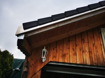

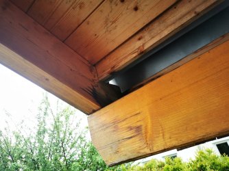

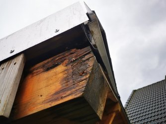

habe heute festgestellt das die beiden aufliegenden Balken durch undichte Regenrinne faueln.
Meine Frage ist, wie kann ich das Tauschen, bzw Beheben oder Reparieren.
Über Ratschläge würde ich mich sehr freuen.
Vielen Dank schon mal.

würde sagen Fachmann beauftragen ( Zimmerei, evtl auch Dachdecker). Ob du das selbst kannst kann ich nicht beurteilen. Da gehört einiges an Werkzeug, Erfahrung und Wissen dazu das fachgerecht auszuführen. Bei Gartenhütte und CO würde ich mir das als Schreiner noch zutrauen. Bei Haus/ Wohnhaus würde ich das dem Kollegen Zimmerer überlassen.
Fichtenelch
17. November 2013
2.987
Mecklenburg-Vorpommern
Moin und willkommen im Forum.
Ja die Sparren kann man tauschen, ist aber einiges an Arbeit.
Du musst erstmal die Steine abdecken.
Dann die Latten bis zum nächsten gesunden Sparren zurück schneiden.
Gleiches gilt für die Schalung.
Um ein Sparren zu tauschen muss er halt komplett frei gelegt werden.
Anders ist es wenn man seitlich eine Bohle anlascht, ist bei Sichtholz aber nicht so schön.
Leider muss ich auch sagen das man beim Dach allgemein einiges besser sein könnte.
So wie @joh.t. schon sagte die Überstände zum Beispiel.
Die Blecharbeiten sind leider auch nicht so schön.
Ich persönlich hätte es wie folgt gemacht:
An jeden Sparren eine Bohle mit Überlänge angelascht.
So das oben und unten noch eine Steinreihe dazu kommt.
Dann oben und unten an den Köpfen ein Glattkantbrett angeschraubt und mit Schiefer verkleidet.
Dann eingedeckt und dann ist Ruhe auf dem Schiff.
Ist aber sehr viel Arbeit.
Auf die innenliegende Rinne hätte ich verzichtet.
Man strebt eigentlich immer einen Dachüberstand an, erst Recht wenn das Gebäude aus Holz ist.
Das nennt sich konstruktiver Holzschutz.
Das erspart einem den Ärgern den du jetzt hast.
MFG Peter
Mitglied 24010 keks
Ich auch immer am liebsten! Das sieht nach Garage und Grenzbebauung aus... :emoji_wink:
So einen Scheiß war ich auch schon öfter gezwungen zu planen...
@sushisumi1201 Michael können wir noch paar mehr Fotos, Vielelicht auch von oben bekommen. Dann hätte ich schöne abschreckende Beispiele warum man sowas nicht tut.
Bist du sicher das da schon richtig was verfault ist? Oft kann man das nur so richtig beurteilen wenn man mal aufmacht. Wenn die Sparren innen nicht faul sind (das bisschen angegammelte an der Pfette ist erstmal nicht weiter schlimm und eher optische Baustelle) könntest du noch Glück haben, das es keine so ganz große Baustelle wird.
Unbedingt muss aber die Rinne dicht werden!
Gruß Daniel
