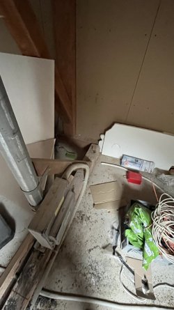

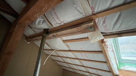

ich plane das Dachgeschoss auszubauen,

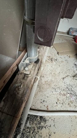

Allerdings ist unser Dachständer mit einem 12x15cm Holzbalken auf dem Boden befestigt.
Ich will aber nicht 15 cm boden auffüllen.
Ist es möglich diesen Balken um 7cm zu verjüngen, oder ist das statisch nicht möglich?

durch diese Maßnahme verliert der Balken nahezu 80% seiner Biegefestigkeit.
Ob es eine andere Möglichkeit gibt, die Last sicher abzufangen, müsste ein Fachmann vor Ort prüfen.

Gucken wieviel überhaupt von dem Balken unter dem Elektrorohr noch vorhanden ist wegen Kondenswasser...

So wie ich das erkennen kann, hast du eine massive Betondecke. Darauf ist der Balken festgedübelt und auf dem Balken steht dein Dachständer für die Stromversorgung von deinem Haus. Sonst hat der Balken keine tragende Funktion, zumindest kann man auf den Bildern das nicht erkennen.
Wenn der Balken sonst keine tragende Funktion hat, würde ich den Balken komplett entfernen und den Dachständer um die Höhe des Balkens absenken und den verzinkten Winkel direkt mit Schwerlastanker in der Betondecke verankern.
Zuerst ist aber zu klären ob der Balken nur den Dachständer trägt oder ob er noch eine andere tragende Funktion erfüllt. Leider geben die Bilder nicht mehr her.
Falls du den Balken entfernst denke daran, dass die Drähte von deinem Stromversorger am Dachständer ziehen. Da können ganz schöne Kräfte wirken, nicht daß dir der ganze Dachständer kippt, weil du den verzinkten Winkel einfach locker schraubst. Der Ständer muß auf jeden Fall vorher ordentlich gesichert werden bevor du den Ständer absenken kannst. Wenn du dir nicht sicher bist, wie man den Dachständer richtig sichern kann würde ich dir raten einen Fachbetrieb hinzu zuziehen.

Der Balken ist rein für den Dachständer. sonst keine tragende Funktion. auch ist der Balken noch tadellos.
Hab nur in einem Neubau in unser Straße gesehn, das hier ein Viertel an Balken von der länger her verbaut ist.

Kann ja auch gut sein, daß der Balken die Zugkräfte vom Ständer auf den Ringanker ableitet... Dann wäre auch eine Ersatzkonstruktion möglich...

ich kann einen neue Schraube setzen und über die hälfte kürzen. was genau das ist was wir wollten.
Laut Netzbetreiber reicht eine länge von 3 Sparren. In unserm Fall waren es 7 S
parren. Somit setze ich nun eine neue Schraube und kürzen den Balken.
