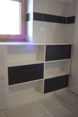

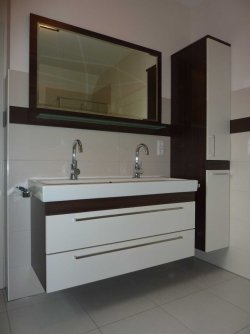

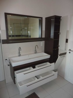

Kann mich den Vorrednern nur anschließen: warum schafft man sich das an, um dann fertig zu kaufen? Und selbst, wenn Selbstbau nicht günstiger ist, hat man hinterher doch viel mehr Freude daran und Spaß beim Arbeiten. Mein Maschinenpark ist ähnlich und ich bin auch nur Hobbybastler. Beiliegend ein Foto meiner Badmöbel, vielleicht hilft es bei der Entscheidung.

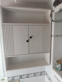

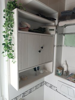

Nicht zu vergessen dass man ja durch den Eigenbau viel lernen kann.
Ich habe gerade einen kleinen Schrank fürs Bad gebaut und einige Fehler gemacht die ich beim nächsten mal nicht mehr mache wie ich hoffe. Wir können mit den Fehlern leben.
War mein erstes Möbelstück und meine erste Schwalbenschwanz Verbindung
Ist weit weg von perfekt, aber fürs erste für uns ok.
Ich stelle trotzdem mal ein Bild ein :emoji_sunglasses:
Esche Vollholz mit durchgehender Lamelle
