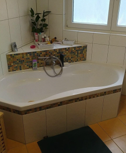

Hatte ich auch zuerst vor. Wurde da auch in einigen Geschäften beschwatzt in die Richtung mit versenkten, schwer wartbaren Armaturen.
Habe mich dann genau deswegen zu der Erhöhung entschlossen und einer Standard-Armatur entschlossen. Sollte die kaputt gehen, kriege ich auch samstags nachmittags an jeder zweiten Ecke Ersatz.
Es ist einfach Sch... wenn man bestimmte Vorstellungen im Kopf hat und kriegt nicht alles unter einen Hut. Bis ich mich dann zu was durchgerungen habe, ist immer ein Act. Da bin ich mir oft selbst im Weg - aber ich habe da einen alten Schulfreund, der höllisch viel schlimmer ist.

Würde auch von der "gleichen Höhe" abraten aus praktischen Gründen. odul hat schon die Armnatur erwähnt. Außerdem läßt sich das Podest leichter sauber halten. Keine Armaturen etc. im Weg und wahrscheinlich auch weniger Wasserkontakt dort. Der Wannenwulst wird auch ein leichtes Reinigen (abwischen des Wassers nach vorn in die Wanne nicht möglich) erschweren. Die "Feuchtigkeit" muss immer komplett aufgenommen werden, sonst entstecht auf Dauer Siff (u.a. Kalkreste). Eine Besprechnung mit der Reinigungskraft des Hauses ist dringend angeraten.
odul wußte wohl schon vorher wie die Wanne positioniert wird, daher die "Eckwanne".

@odul: Der Wannenboden ist bei dir in etwa Fußbodenhöhe und die Länge zum Erreichen der Armature von aussen/vor der Wanne in etwa 80cm?
