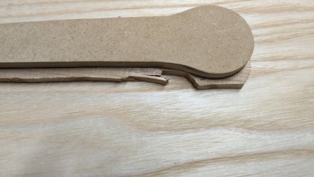

ich bräuchte mal eure Hilfe.

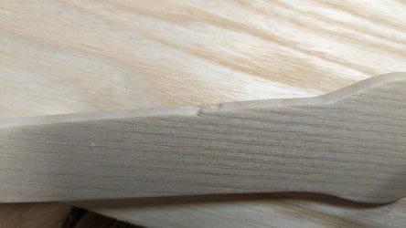

Ich versuche mittels Bündigfräser eine Schablone abzufahren. Leider reißt mir immer das Holz aus, wenn ich an die Stelle komme, wo ich gegen die Maserung fräsen muss.
Habt ihr vielleicht Tipps wie ich das besser machen kann? Gibt es andere Fräser? Mehr / weniger Umdrehungen? ... PXL_20230903_194104962 (Mittel).jpg PXL_20230903_194302994 (Mittel).jpg
Fräser: 12 mm Bündigfräser von ENT, sollte ja somit von der Qualität her nicht so schlecht sein.
Holz: 5-6 mm Eschenholz
Oberfräse: Makita RT0700
Ich hoffe ihr versteht was ich meine.
Vielen Dank für eure Hilfe.
lg
21.136
weniger Überstand also vorher knapper zusägen. bei 1-2 mm zu zerspanendem Material KANN man auch mal Gleichlauffräsen.

Hallo Schorsch,
ersten ein größerer Fräser wäre besser z.B. 19mm.
Aber viel wichtiger, wenn du deine Schablone auf der anderen Seite befestigt hättest, wäre es wesentlich sauberer.
Wenn du bei dem zweiten Bild gegen den Uhrzeigersinn entlang fräsen würdest, wäre das Ergebnis deutlich besser. Also beim Ausrichten des Werkstücks schon beachten in welcher Richtung gefräst werden wird.

Carsten hat es ja schon gesagt: Erstmal mit der Stichsäge, Dekupiersäge oder Laubsäge soviel wie möglich wegsägen. Das reicht vielleicht schon. Wenn der Fräser im 90-Grad Winkel durchs Holz ackert wie jetzt, schert es natürlich maximal ab.
Würdest Du mit einer Kopierhülse arbeiten, könntest Du das Material in mehreren Zustellungen wegnehmen. Dazu müsste aber die Schablone kleiner sein, da man mit Kopierhülse natürlich etwas Abstand zwischen Fräsung und Schablone hat.
Spiralfräser bräuchte auch eine Kopierhülse, jedenfalls kenne ich keinen Spiral-Bündigfräser. Ob‘s was bringt, weiß man nicht. Kann auch sein, dass der nur andere Ausrisse macht, weil er das Material hochzieht.
Wie oben geschrieben: Erstmal die Herangehensweise verbessern, dann neues Werkzeug kaufen.
SteffenH
29. August 2011
3.156
Bündigfräser mit zwei Kugellagern, am Schaft und am Ende, verwenden (oder Fräser wechseln). Damit kann man kritische Stellen im Faser-Gleichlauf fräsen, Schablone jeweils oben oder unten.
Mit weniger Überstand wäre aber schon viel gewonnen. Und den Faserverlauf paralleler zur Schablone ausrichten, sieht auf den Bildern ziemlich schräg auf ganzer Länge aus.

Spiralbündigfräser bringt hier keine Verbesserung .
Deine Zusammenfassung passt. Der wichtigste Punkt steht oben.
Ich hab mal gelernt: Überstand max Radius des Fräsers.
Drehzahl kann bei Holz fast immer bei max sein.
Die Oberfräse per Hand führen bringt kein besseres Ergebnis.
Mein Hinweis bezog sich auf das Gefahrenpotential fräsen im Gleichlauf. Das kann bei ungünstigem Faserverlauf zu einem besseren Ergebnis führen. Aber ist halt gefährlicher. Wenn die Oberfräse mit beiden Händen geführt wird sind die Finger außerhalb des Gefahrenbereichs. Wenn ein eher kleines Werkstück mit der Hand geführt wird besteht beim Gleichlauffräsen die hohe Wahrscheinlichkeit dass das Werkstück mitgezogen wird. Man versucht instinktiv aber leider unkontrolliert nachzugreifen, was in einem Kontakt von Fräsern und Fingern enden kann.
Wenn es Formen sind die häufiger gefräst werden lohnt sich evtl eine etwas aufwendiger Schablone.

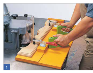

Beispiel aus https://www.bghm.de/fileadmin/user_upload/Seminare/Holzbranche/TSM-Web_BG_96.18.pdf Seite 106
Da sind dann wieder zwei stabile Griffe an der Schablone und das Werkstück ist sicher fixiert
7.826
Das Foto ist für mich ein schlechtes Beispiel. Die Griffe sind, falls die überhaupt nötig sind, viel zu nah beisammen. Eine solche Fräslehre muss man gut und mit Kraft halten können. Dazu gehören die Arme weit auseinander um den Fräskräften entgegen zu wirken. Für mich sieht es "theoretisch, büromässig" aus.
@brubu war aber auch mein erster Gedanke. Das Prinzip kommt aber trotzdem ganz gut rüber.
Nichtsdestotrotz sollte man immer mal Probegreifen und schieben, da offenbart sich sowas :emoji_wink:
