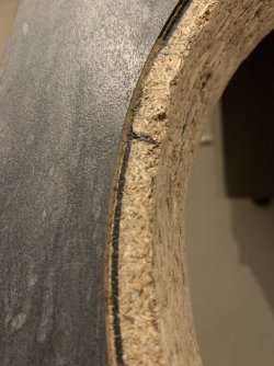

ich würde gerne einen Ausschnit in eine Arbeitsplatte fräsen um dort flächenbündig einen Mülleimer (Blanco Solon) einsetzen zu können.
Das Vorgehen ist mir eigentlich klar und beim Übungsversuch mit einem Stück Arbeitsplatte aus dem Baumarkt ist der Ausschnitt wunderbar geworden:
Ja, ich habe die Schnittkante mit Edding nachgefärbt, damit die dunkel ist, aber auch so ist der Schnitt perfekt geworden. (Der 1mm breite Spalt ist Absicht, damit der Ring in Silikon eingebettet werden kann.)
Nun hab ich die ersten paar Zentimeter in die „echte“ Platte gefräst und bin frustiert wie bescheiden die Schnittkante aussieht.
Noch ist nichts verloren, da es sich um den inneren Radius mit 130mm handelt. Die Sichtkante muss auf 142 mm gefräst werden. Aber ich bin ratlos wie ich weitermachen soll.
Es handelt sich um eine sog. XTra Platte von Nobilia mit besonders dicker Beschichtung. Ich habe einen quasi neuen Fräser von Klein verwendet (VHM Nutfraeser D=8mm, Z=2+1) und bin nur knapp 2 mm eingetaucht. Da wo die größte Abplatzung ist, habe ich angefangen. Nach dem ersten Stück mit sehr geringem Vorschub habe ich testweise auch Gegenlauffräsen probiert. Das ist aber nicht besser geworden. :emoji_frowning2:

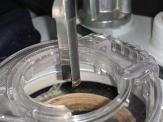

Der Fräser sieht auch nach dem kurzen Stück schon recht versaut aus. Verbrennt der Kunststoff? Mache ich etwas falsch? Falsches Werkzeug?
Wenn alle Stricke reißen kann ich den Ring mit der Blende noch aufliegend einbauen, aber wir hatten uns eigentlich auf die bündige Lösung gefreut.
Habt ihr ein paar Tipps für mich?

Ich würde dafür einen Wendeplatten - Nutfräser mit Einbohrschneide empfehlen.
Nein eher der Fräser, denn die Beschichtung macht dir, wie ja zu sehen, den Fräser schon beim Eintauchen kaputt. Beim Fräsen dann langsamer Vorschub und nicht all zu hohe Drehzahl.
Noch einen Tipp. Versiegel nachher gut die Schnittkante, ideal wäre hier mit Epoxidharz zu versiegeln. Silikon allein reicht nicht aus. Diese Einbaueimer in Arbeitsplatten haben den Nachteil, dass die Frau dazu neigt, den Rand besonders zu reinigen und dann dringt da ganz schnell Feuchtigkeit ein. Ich persönlich empfehle diese Dinger nicht.

also für mich sieht das nach Anhaftungen am Fräser aus - kaputt muss er deshalb noch lange nicht sein - so schnell stirbt ein VHM-Fräser i.d.R. nicht.
Die Anhaftungen können vom aufgeschmolzenen Kunststoff-Dekor selbst , oder - das hatte ich auch schon manchmal - vom Kleber kommen mit dem das Dekor auf die Platte geklebt wurde.
- Fräser perfekt reinigen (Harzlöser oder Aceton probieren) - nicht an den Schneiden rumkratzen - muss mit alter Zahnbürste gehen.
- Schneiden kontrollieren
- Drehzahl runter (wenn möglich) und ggf. Vorschub hoch. Du musst die Temperatur am Schnitt besser wegbringen.
- Beim Fräsen unterstützend mit Druckluft (oder ggf. sogar aufgesprühtem Wasser mit einem Tropfen Spülmittel aus einem Pumpsprüher) kühlen um ein aufschmelzen des Dekors / Klebers zu vermeiden.

Oh, du meinst der Fräser ist schon hin?
So wie ich das Bild interpetiere meine ich ja. Aber

Ich habe den Fräser mit Aceton gereinigt und versucht mit Bürstchen, Wattestäbchen und einem Holzspan die Anheftungen zu entfernen. Die Schneide fühlt sich zwar glatt an, aber die Schmauchspuren bekomme ich nicht weg. Abschließend den Fräser mit etwas Schneidöl abgewischt.
Ein Test in der einfachen Arbeitsplatte produzierte trotzdem ein ordentliches Ergebnis, vielleicht minimal schlechter als der allererste Versuch. - Will ich aber nicht beschwören und so viel habe ich auch nicht gefräst.
So motiviert hab ich mich dann an die Xtra-Platte gewagt: Drehzahl von 6 auf 2 runter, den Radius an der Schalone um 0,5 mm reduziert und langsam ca. 2 cm im Gleichlauf gefräst. Das hat aber überhaupt nicht funktioniert: Die Beschichtung wurde regelrecht hochgedrückt.
Danach dann nochmal mit 0,5mm reduziertem Radius (sodass nun 1mm Abtrag) und mit Drehzahl 4 im Gleichlauf gefräst - das Ergebnis bleibt das gleiche.
Vielleicht ist der Fräser nicht ganz hin aber ich würde vermuten, dass der nicht (mehr) hart genug für diese Beschichtung ist?

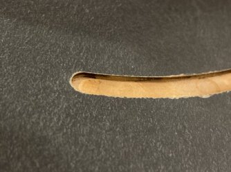

Ich habe kürzlich eine 12mm starke HPL Platte mit einen 8mm Spiralnutfräser durchgefräst. Die Ober- sowie Unterseite sind absolut ausrissfrei.
Den selben Fräser habe ich auch schon einmal benutz, um wie du, ein Waschbecken Flächenbundig in einer Arbeitsplatte (ohne HPL Beschichtung) einzulassen. Ebenfalls ausrissfrei.
Aus persönlicher Erfahrung würde ich dir also zu besagten Spiralnutfräser raten.
Ja, und am besten einen Downcut

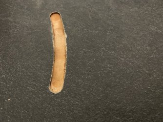

So das Loch ist drin. Ich hab die Führungskante für die Stichsäge auf 15mm gefräst. Ich hätte auch in mehrern Durchgängen ganz durchfräsen und nur ein paar Stege stehen lassen können, die ich dann mit der Stichsäge getrennt hätte, aber an der Stelle kommt es ja nicht auf Präzision an. Und der Fräser war teuer :emoji_wink:
Der sieht übrigens noch immer aus wie neu. Was das passende Werkzeug doch ausmacht :emoji_slight_smile:
Ich werde ich die Höhen mit dem Fräser, Schleifpapier und den Plättchen noch anpassen. Die Vorschau auf Endergebnis macht schon mal Freude

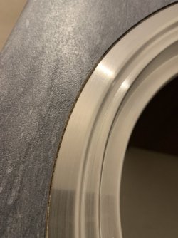

So es geht weiter:
ich habe die Höhen der Plastikplättchen mit der Fräse nivelliert (immer zwei gegenüberliegende aufgelegt, Ring eingesetzt, Höhen mit dem Finger geprüft, ggf. Punktuelle 1/10mm tiefer gefräst, wiederholen).
Anschließend die Plättchen mit Sekundenkleber fixiert.
Für die Silikonierei habe ich den Ausschnitt zunächst mit sehr dünnem Washi-Tape abgeklebt.
Dann mit Ethanol alles entfettet und anschließend die Schnittkante mit Silikon eingepinselt.
Als nächstens auf den Flansch eine Silikonwurst gesetzt und mit dem Pinsel etwas in die Rille gedrückt. Dann nochmals eine Wurst draufgesetzt und den Ring aufgelegt. Da mich Silikon tierisch stresst gibt es davon leider keine Bilder :emoji_wink:
Um den Ring zu positionieren hatte ich mir vorher zwei Zahnstocher so gekürzt, dass die Spitzen genau die Fugenbreite haben. Diese konnte ich dann auf den gegenüberliegenden Seiten einstecken und den Ring in Position schieben.
Anschließend mit einer Spannzwinge fixieren etwas runterdrücken und das Silikon abziehen.
Dann Klebeband entfernen und nochmals abziehen.
Es scheint, als wäre es gelungen! :emoji_slight_smile: :emoji_slight_smile: :emoji_slight_smile:
