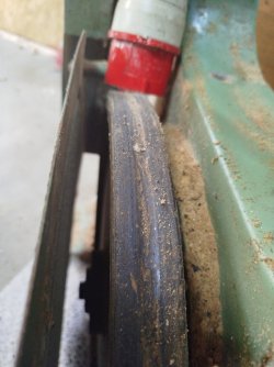

Das sind auch alles gute Hinweise. Ich hatte nur noch kein Zugang zur Säge. Inzwischen bin ich auch freudiger Besitzer einer vielleicht irgendwann mal wieder funktionierenden BS40. Die Bandagen zum Beispiel sind noch schön ballig, nur halt in die falsche Richtung Vielleicht hat der Vorbesitzer ja Sägeketten statt Sagebändern verwendet?

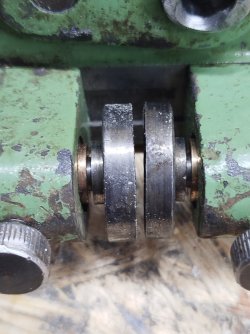

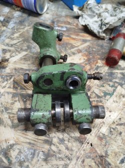

Unter einer Menge Schmodder kam auch eine Apa-Führung zum Vorschein, allerdings nicht vollständig. Vielleicht könnt ihr mir auf die Sprünge helfen:
Die Rückenrolle fehlt komplett, wurde scheinbar mal abgeflext... :emoji_thinking: Die müsste wenn also komplett ersetzt werden.
Im Forum habe ich auch schon von Alternativrollen von BSR gelesen, online bei GL-Trade. Hat da jemand Erfahrungen mit? Für mich wäre vor allem spannend, welche die günstigeren sind, ihren Zweck erfüllen sicherlich beide.
Außerdem sind die seitlichen Führungen unvollständig, ich weiß aber nicht genau, was fehlt. Kommt auf das Ende der Lagerbuchse nur noch eine Kappe zum Ölen, oder haben die Seitenrollen eine Feinjustierung, die da noch eingeschraubt wird? Aktuell sind werden die Rollen nur durch einen Sicherungsring gehalten und haben dadurch auch ein klein wenig Spiel. 1000026407.jpg 1000026408.jpg 1000026409.jpg 1000026410.jpg
9.264
Ich kenne Panhans-Führungen nur mit selbsthemmenden Verschraubungen zum Einstellen der seitlichen Führungen.
7.778
Mir sehen deine Bilder von den seitlichen Führungen völlig normal aus und auch Sicherungsringe sind eine normale Sache. Mach dir mal erst ernste Gedanken darüber, wenn die Säge nicht tut was sie soll (was ich nicht glaube).

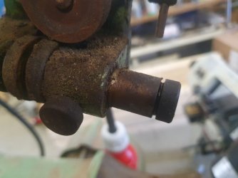

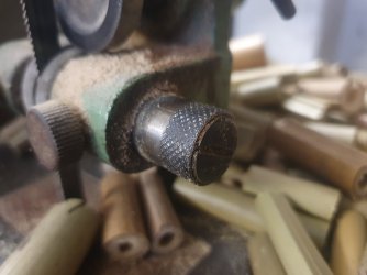

Und wie soll das Öl dort bleiben wo es hingehört?
Habe mal zwei verschiedene Varianten fotografiert, wie das bei diesen Führungen gelöst ist.
Wenn die Dinger dreckig sind erkennt man fast nicht, dass das 2 Teile sind. Ich denke das ist hier auch so.

Danke für die Bilder und Einschätzungen! Ich vermute mal, dann sind das "nur" die Ölkappen die fehlen. Das Öl lässt sich sicher auch irgendwie anders da drin behalten, da denke ich mir was aus und teste fleißig, sobald der Rest soweit ist :emoji_slight_smile:
9.264
Von unnormal war auch nicht die Rede. Lediglich davon, dass mir so etwas noch nicht als Panhans-Führung begegnet ist. Und ich denke weiter... nöh, das ist bestimmt keine APA. Was keinerlei Wertung bedeutet. Soll auch andere verwendbare geben.

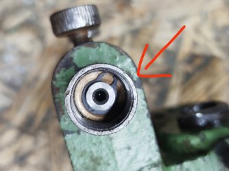

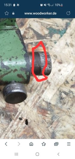

Bist du sicher, dass man da nicht wie bei mir drehen kann? Sehen kann man die Trennstelle bei mir auch NICHT!
Oder eben "auf Kopf" ein Schlitz?

Leider nicht, der Teil den du eingekreist hast @Martin45 ist hier auf der Außenseite. Die Führungshülse (oder wie man das Ding nennen mag) ist hinten offen. Ich vermute der gerändelte Teil soll dazu dienen festzuhalten, wenn man die fehlende Kappe aufschraubt. Oder aber, damit sie nicht in falscher Richtung rausgenommen werden können...
9.264
Was ist denn jetzt eigentlich das Problem?
Die Kappen fehlen. Das ist nicht schön. Die sollen aber auch nur das Öl in der Führung halten. In "unschön" dürften das zur Not auch erst einmal zwei Korkstöpselchen erledigen. Ansonsten: Gewinde vermessen und zwei schöne Messingdeckelchen angefertigen (lassen).
Edith: Haben die neuen APA-Führungen da nicht mittlerweile auch nur noch Kunststoffstöpsel?

Das meinte ich ja mit "das Öl lässt sich auch irgendwie anders drin behalten". Korken ist wahrscheinlich das einfachste. Also kein Problem mehr, außer die fehlende Rückenrolle, aber die wird nachgekauft. Wollte nur Martins Frage nicht unkommentiert lassen. Danke für die Rege Beteiligung :emoji_slight_smile:

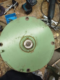

Noch eine Frage an alle, die ihre Säge in Teilen hatten: Wofür sind die beiden Schrauben in der Platte, die den Motor hält? (Die unten und links) Die haben auf der anderen Seite nichts, das sie halten und schauen vorne etwas raus. Die rausstehenden Gewinde haben was von dem originalen Lack abbekommen, sieht aus als ob nie etwas damit befestigt gewesen wäre? Aber aus irgendeinem Grund werden sie sich die Mühe damals ja gemacht haben...
Vielleicht weiß ja jemand mehr :emoji_slight_smile:
