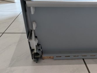

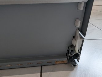

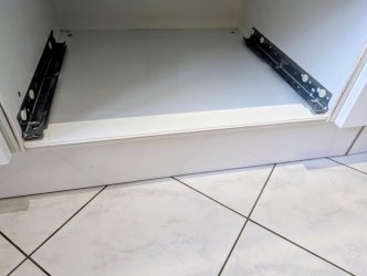

Danke für die ersten Einschätzungen. Zu den Schubladenauszügen hier ein paar Fotos. Sind von Hettich. Küche aus dem Jahr 2008. An den Schienen, die im Korpus befestigt sind, steht:
a) links: L27.08 53331.03
b) rechts: R27.08 53332.03

20.906
die Auszüge sind mit gänzlich unbekannt. Habe aber auch hauptsächlich blum verarbeitet.
Aber auch bei hettich war und ist es eigentlich so dass die eigentliche Laufmechanik Teil der im Korpus montierten Schiene istHier sieht es so aus als ob sie Teil des Schubkastens ist. Prognose: Für rein Austausch der Führungen gegen neue sehe ich keine guten Aussichten.

Ich meine es handelt sich um eine altes Boxensystem von Hettich. Mir will bei allem nachdenken aber nicht mehr einfallen welches.
Meine Befürchtung ist, dass es dazu keine kompatiblen Schienen mehr gibt. Würde also nur noch helfen, die Schubladen/Auszügen komplett zu tauschen.
