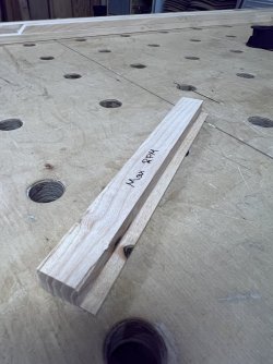

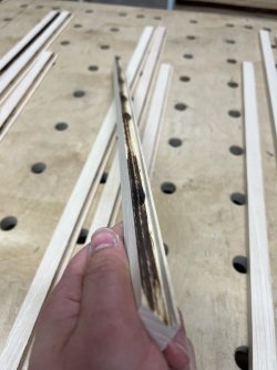

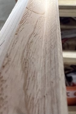

Hallo allerseits,
Mir passiert es immer wieder, dass das Fräsen mit dem 50mm Falzkopft ausfranzt und verbrennt. Hat jemand zufällig ähnliche Erfahrungen gemacht oder weiss woran dies liegen könnte?
Der Fräser ist ein Falzkopf von Systemshop24, mit 12mm Schaft und Hartmetall Wendeplatten. Die Wendeplatten gibts in verschiedensten Geschmacksrichtungen. Ich habe glaube die universellen drauf.
Ich habe auch mit der Drehzahl experimentiert und verschiedene Ergebnisse erhalten. Aber richtig sauber war davon keins.
Oder könnte es einfach an der langfasrigen Esche liegen, wie in den Beispielbildern unten?
Würde mich freuen wenn ihr mir helfen könntet dieses Rätsel endlich zu lösen. :emoji_slight_smile:
Grüße Helm

Du hast entweder komplett stumpfe Wendeplatten oder viel zu wenig Vorschub. Drehzahl so hoch wie möglich und halt max. 24000 wir aufgedruckt.
Saubermachen/entharzen würde auch nicht schaden :emoji_wink:

Wenn ich mir auf Bild 3 das Messer anschaue, dann sieht es für mich total stumpf aus. Kann auch die Perspektive sein , aber es sieht für mich vorne rund aus.

Der Freiwinkel an der Wendeschneidplatte ist unzureichend. Das kann daran liegen, dass sie – wie Stefan sagte – stumpf ist. Hast du Holz bearbeitet, das abrasive Bestandteile enthielt? Manchmal reicht schon das Bearbeiten von geschliffenem Holz aus, um die Schneide stumpf werden zu lassen. Oder ist sie schon stark abgenutzt?
Alternativ könnte es sein, dass die Wendeschneidplatte für den jeweiligen Anwendungsfall nicht den optimalen Spanwinkel (bzw. die daraus resultierende Freiwinkelgeometrie) aufweist.
Wenn das Drehen der Platte auf die nächste, frische Schneide das Problem behebt, war sie stumpf. Bringt das keine Verbesserung beim Schnitt, ist es die falsche Platte.
Wenn es zu Brandspuren kommt, würde ich die Drehzahl nicht erhöhen. Ich würde jedoch versuchen, den Vorschubapparat auf die nächsthöhere Stufe zu stellen.
Ich finde die Ausrichtung, die du für den Schnitt des Brettes gewählt hast, interessant; das ist natürlich deine Entscheidung und mag Gründe haben, die mir nicht bekannt sind.

Irgendwas schmort ja da. Und wo Holz schmort, ist große Hitze. Und wo große Hitze ist, wird auch die Schneide heiß, die Metallstruktur der Schneide wird weich, und dadurch auch die Schneide stumpf.
Wie sieht es denn mit der Absaugung aus?
Irgendwie sind da ja noch ziemlich viele Späne auf dem Fräskopf. Auch die Späne können schmoren wenn die nicht gescheit abtransportiert werden.
Mein erster Verdacht wäre aus der Entfernung zunächst aber auch, ob der Vorschub zu vorsichtig/langsam gewählt wurde(?). Auch dann, wenn die Schneide sozusagen nur noch auf dem gefrästen Material entlang rutscht, und nicht Material hat wo sie "greifen" kann, entsteht aufgrund der Reibung hohe Hitze. Mit den oben beschriebenen Folgen für die Schneide.

Darauf das Messer mal zu wechseln hätte ich auch selbst kommen können. :emoji_sweat_smile: Habe mal ganz frische aufgezogen, was das Ergebniss deutlich verbessert. Ganz perfekt ist es aber irgend wie noch nicht. Immernoch leichter Ausriss und leichte Brandspuren.
Das hast du scharf beobachtet. Der Grund ist ein weiteres Problem: Oft ist die zur Drehachse parallele Fläche wellig nach dem fräsen. Als ob sich einzelne Schnitte abzeichnen. Die andere Seite is meist sauberer, jedoch oft verbrannt. Deshalb ist die Ausrichtung hier so gewählt. Damit zumindest die Leimfläche sauber und glatt ist.
Vorschubapperat habe ich leider nicht. Ich verwende hier lediglich Andruckfedern. Absaugung ist angeschlossen und funktioniert auch recht gut.

Du machst einen Falz. Dafür brauchst du für beide Seiten (wo sozusagen Holz übrig bleibt) Schneiden. Also auf dem Bild von Dir praktisch 2x senkrecht und 2x liegend. Ich denke vom Bild, dein Fräser hat das nicht... Dann reißt es aus - und wenn das Brett nicht fest angepresst ist ( ohne Vorschubapparat), rubbelt der Fräskörper auf dem Holz und es verbrennt. Daher die verbrannten Halbkreise.
Soweit meine Vermutung aus der Ferne. Aber ohne Garantie...

auf dem Bild ist es nicht richtig zu erkennen. Ich glaube aber, du hast nur zweischneidige Wendeplatten drauf. Für sauberer Ergebnisse brauchst du aber vierschneidige.
Heiko
Vielen Dank Heiko! Das hast du absolut richtig erkannt. Bei den Wendeplatten fehlt die Schneide oben.
Wenn ich mich nun zurückerinnere hatte ich die Platten glaube auch zu meinem Bündigfräser mit Ring oben (nicht am Schaft) gekauft. Das macht dann auch Sinn, da hier keine Schneide auf den kurzen Seiten benötigt wird. Naiverweise habe ich die dann wohl einfach in den Falzkopf eingesetzt.
Ich werde mir mal einen Satz von den richtigen Wendeplatten holen und hier noch einmal berichten. Aber ich schätze das Rätsel sollte damit gelöst sein. Nochmals danke an alle!
