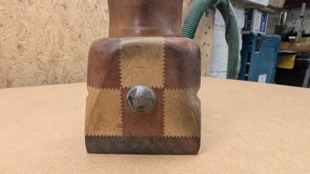

besonders ist das Teil aber schon. Betracht man die Verleimung von hinten sieht man wie exakt der gefertig wurde.
Allein die vielen Arbeitsschritte um den Klotz zu fräsen und zu verleimen habenmit Sicherheit einiges gekostet.

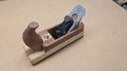

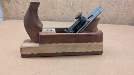

Ich bin der Verkäufer. Ich habe den Hobel wirklich behalten aber ich habe den Hobel nicht gebaut. Hab ihn geschenkt bekommen. Über Geschmack kann man zwar nicht streiten aber Hand aufs Herz: ich finde den Hobel sehr schön und er ist wirklich Mega gebaut. Ich hätte nicht gedacht, dass man so etwas als Selbstbauer hinbekommt. Eine wirkliche Top-Leistung. Über das Eisen brauchen wir hier nicht diskutieren...
10.335

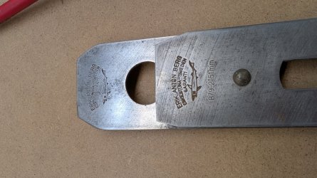

Der hobel ist sehr whrscehinlich nicht selbst gebaut, so breit Verleimfräser schafft man sich nicht zum Spaß an. Ich stell mir sowas vor wie ein Mitarbeiter von ulmia (Das Horn ist sehr typisch) hat sich einen Spaß gemacht und später ein EA Berg Eisen dazugenommen.
Hast Du den Hobel wirklich behalten?
stephan1704
14. Januar 2026
7

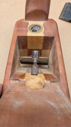

Ja. Ich hab den käufer leider verprellen müssen. Ich hänge zu sehr dran. War ein Geschenk.

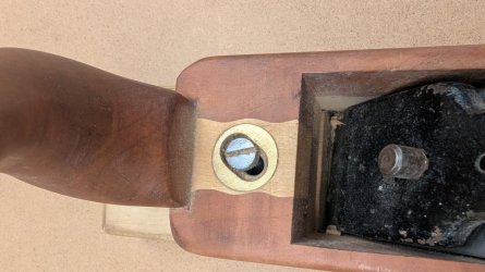

Kannst du mir sagen, wer solch eine Hobelmaulverstellung verbaut hat? Ich hab alles durchgesucht was ging. Chatgpt, Google Lens...
10.335
ICh meine mal, einen Ulmia mit so einer Verstellung (Ohne Feineinstellung von vorn) gesheehnzu haben. Aber ich kann es nicht mehr belegen.
8.317
nein, das ist ein typisches ECE Rechtshänderhorn. Die von Umia sind symetrisch. Ich habe auch einen ECE Reformhobel, der dieses verstellbare Maul hat, der hat allerdings eine andere Hobeleisenverstelling.

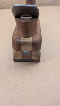

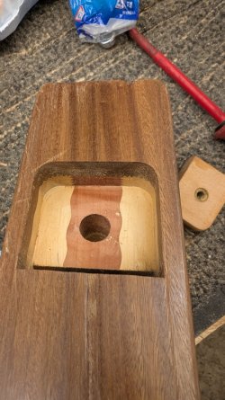

Hoffe ich hab dir durchs verlinken keine unangenehmen Besucher beschert. Gut das es über Geschmack unterschiedliche Meinungen gibt. Wäre doch sonst sehr eintönig. Dem erbauer meinen hohen Respekt. Glaube auch das sowas nur mit speziellen Maschinen möglich ist. Man muss bedenken dass die Fräsung in einem Winkel zum hobelkörper verläuft. Ob da mehrfach umgesetzt wird? Auf jedenfall muss exakt gearbeitet werden.

Ich hab die Bilder schon genau mir angeschaut, nur nirgendwo einen Stempel gefunden, einzig die “45“. Für mich war das so gut wie das er fabrikmässig hergestellt wurde. Ulmia hat diese kleine dreieckige verleimung, ece quadratische Nuten . Vieleicht hat sich doch jemand einen Spaß mit diesem mix gemacht

im Video ab 2:40 sieht man wie gefräst wird.
aber nur wie ein Teil durchläuft, zum fräsen der gegenüberliegende Seite muss die Halterung aber umgebaut werden
Aber ein ECE Hörnchen ist das auch nicht. die sind schlanker.

hab letzt einen sehr sehr alten Primus aufgearbeitet, auch mit diesem verwundenen Hörnchen. Weiteres Merkmal war der abgerundete „ Vorbau“ in dem so ein Hörnchen in einem runden und leicht konischem Loch eingeleimt war. Hier bei dem Hobel ist es wahrscheinlich so das das Hörnchen eingegratet ist . Glaube jedenfalls es so zu erkennen . Ältere ulmia Reform hatten ein eckiges schiebestück in der Sohle , bei neuereren ist es abgerundet. Ulmia hat auch oben an der Schraube ein Messing-formteil das eine fase hat und etwas über dem Holz steht. Kann man hier nicht mehr gut erkennen weil der Hobel mal grob abgeschliffen wurde . Klappen gibts von ulmia viele, wenn von ulmia dann hätte man hier wahrscheinlich auch ein Logo. Aber wir hatten mal viele Hersteller in diesem Bereich (siehe Wolfgang jordan) und in ausland wurden wahrscheinlich auch mal Hobel gemacht.
