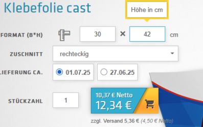

10 x 10 cm in 2mm Alu, UV-Direktdruck => 3,42 €. Ebenfalls da:
https://www.digitaldruck-fabrik.de/werbeschilder/signicolor.aspx

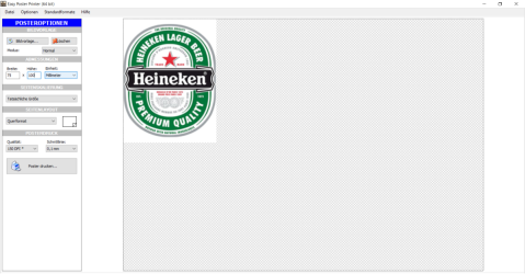

Selber drucken mit transparentem Stickerpapier ?
https://www.ebay.de/itm/205152841657?

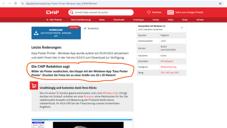

Edit: Dazu empfehle Ich noch den Easy Poster Printer https://www.chip.de/downloads/Easy-Poster-Printer-Windows-App_45646546.html
Dann kannst Du die Sachen in Deiner gewünschten Größe ausdrucken.
Zum Beispiel Aufkleber ( Anhang ) 75 x 100mm
Danke für die Rückmeldung, naja ist nur bedingt möglich. Der Sticker der Hobelmaschine hat ca. das Format von A3 und ich bin nur im Besitzt eines S/W Druckers!

...das macht Dir jede Werbefirma, die Digitaldruck anbietet.
Und Firmen, die hauptsächlich so etwas machen, machen es dann wahrscheinlich noch viel günstiger.
Erster Suchtreffer:
https://www.digitaldruck-fabrik.de/klebefolien-aufkleber/klebefolie-cast.aspx
...so ein junges Ding. :emoji_wink:
Meine ist von 1953.
Klassischerweise dürfte das wohl Siebdruck gewesen sein. Die Siebherstellung macht das natürlich deutlich teurer. Aber sicher findet sich aber auch eine Firma, die Digitaldruck auf Alu machen kann. Wo ist das ursprüngliche Schildchen denn hin?
EDIT..............

...wie gesagt, es war der erste Suchtreffer. Ich kenne die Firma nicht. Es ging ja nur, dass die Suchbegriffe Digitaldruck und Klebefolie Dir den Weg weisen.
Aber auch da:
Wichtig: RGB-Farbraum Deiner Vorlage in CMYK konvertieren und evtl. danach noch einmal anpassen.
