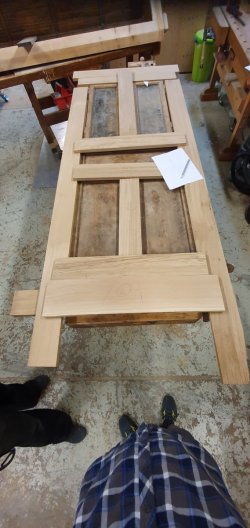

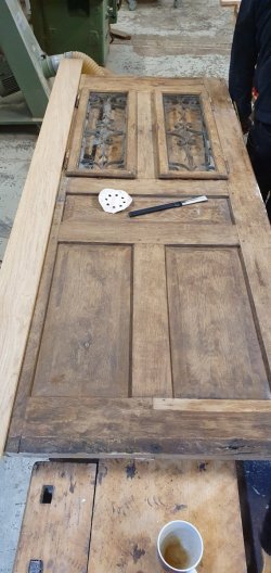

Hier mal zwei Bilder. Einmal mit den Rohteilen der Aufdopplung und einmal nur die Tür.
Bei einem Gespräch mit einem Schreiner hier im Ort wurde mir empfohlen zu schrauben und mit Lamellos zu führen.
Er hatte auch vom vollflächigen Leimen abgeraten.
Das Türblatt hat leider auch nur knapp 30mm Dicke. Da wird es halt mit einem modernen Schließsystem ohne Aufdoppeln eng.
