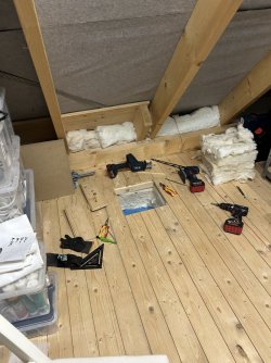

Ist der Rauhspund üblicherweise eigentlich direkt auf die Balkenlage genagelt oder ist dort noch einmal eine Lattung?
Ich würde natürlich nur sehr ungern die Balkenlage ausfräsen müssen um das 3x5cm Leitungspaket darin zu verlegen, da wäre mir eine Lattung schon lieber.
Oder hilft nur auf machen?
Das sollte eigentlich am Verlauf der Nagelreihen und Stöße zu erkennen sein, ob die quer oder längs zur Balkenlage und in welchem Abstand die verlaufen?

Wie löst man den Nut-und-Feder-Verbund am sinnvollsten innerhalb der Fläche auf?
Durch einen Stoß aufschneiden dann anfangen rauszuhebeln und hoffen, dass der Zimmerer keine Drallnägel genommen hat. Sonst musst du halt paar Dielen nachher neu machen.
Seh grad, die sind nur geklammert - das sollte annähernd zerstörungsfrei gehen.

ich glaube da muss eine Lattung drunter sein. Sehr euch mal das Foto weiter oben an. Die Klammern laufen im 90 grad Winkel zur Balkenlage.
Die Balken laufen ja in gleicher Flucht wie die Sparren, die Klammern sind aber genau im 90 Grad Winkel dazu geschossen.
Kluk
13. Februar 2025
205
Bayern
Recht wird er haben. :emoji_grin:. Das Vorgehen bleibt aber gleich. Fuge aufschneiden, raushbeln und hoffen das wenig kaputt geht.

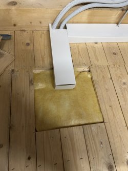

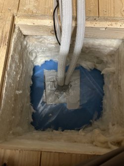

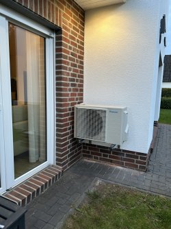

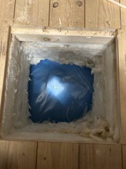

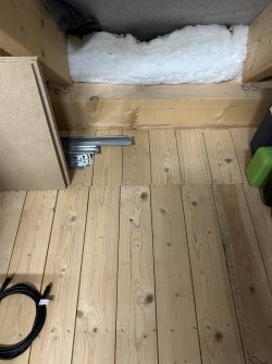

ist ja immer toll wenn es eine Rückmeldung gibt. Ich habe gestern die Klimaanlage montiert, ging alles super und den Rauspund habe ich einfach aufgeschnitten, da kommt eine neue Platte rein, fertig.
