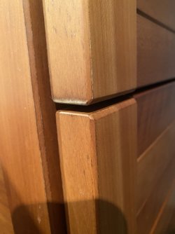

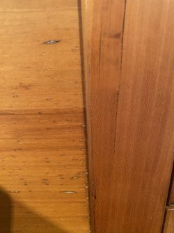

Liebe Leute,
da ich in BeZug auf Holz relativ wenig Ahnung habe, hoffe ich hier ein paar hilfreiche Antworten zu bekommen.
Ausgangslage bzw Problem: Klarlackschäden an Badezimmermöbeln. Die Möbel sind 11 Jahre alt, Kirsche voll und furniert. Lackiert wurden die damals vom Schreiner mit 2K natureffekt.
Wie sollte man vorgehen um diese sinnvoll in Stand zu setzen? Mein Ansatz wäre leicht überschleifen (180er oder feiner) und danach wieder mit Klarlack drüber. Exzenter sowie Multitool hab ich, zum Lackieren würd ich eine Iwata LPH80 nehmen.
Spricht irgendetwas gegen die Herangehensweise? Ich habe etwas Bedenken, da die Möbel doch ziemlich nachgedunkelt sind. IMG_3339.jpeg IMG_3340.jpeg

Wie immer: an einer unauffäliigen Stelle zuerst probieren.
Bei den gefasten Kanten wäre vorsichtig, dass das Multitool hier zuviel zu schnell wegnimmt. Muss man probieren. Gegebenenfalls eher mit Schleifklotz von Hand.
Wegschleifen muss man soviel, dass an den Schadstellen keine Ränder mehr sichtbar sind. Ob das letzten Endes heißt, dass der ganze Lack flächig runter muss - keine Ahnung. Wirst du sehen. Kann da jemand mehr dazu sagen?

im Prinzip funktioniert das mit anschleifen K240- 320 und lackieren
aber ein Foto mit mehr Abstand wäre gut
Düsengröße 0,8 ne 0,4 funktioniert bei Schreinerlack nicht wirklich gut
den Tipp von #3 würde ich keinesfalls anwenden.

Auf keinen Fall maschinell schleifen, das würde krasse Farbunterschiede erzeugen!
Folgender Tipp gilt für weißen Pünktchen in den Flächen:
Ich würde versuchen, mit einem 320iger Schleifpapier nur die weißlichen Kanten der schadhaften Stellen abzuschleifen, denn nur da ist der Lack von Feuchtigkeit unterwandert worden und hat sich gelöst. In das dadurch entstehende "Loch" mit einem dünnen feinen Pinsel ganz wenig Lack hintupfen. Ziel sollte es sein, wieder eine geschlossene Lackschicht zu erhalten. Deswegen wäre es auch nicht zielführend, die noch intakten Flächen anzuschleifen und neu zu lackieren.
Die ramponierten Kanten würde ich ganz abschleifen und neu lackieren, ob mit Pinsel oder Sprühpistole ist abhängig von den eigenen Möglichkeiten und Fähigkeiten.
Es gibt auch Grau weg Sprays, ich glaube von Clou: damit könnte man auch über die angeschliffenen Stellen sprühen.

Kirsch dunkelt extrem schnell nach da sieht man nach 3 Wochen schon Farbunterschiede wenn man Möbelteile ungeschickt lagert.
da die Schadstellen ja recht klein sind könnte man das auch mit Produkten von z.b.

Durch die Markoaufnahmen ist es schwer zu sagen welchen Glanzgrad die Möbel haben
