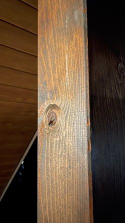

Wie wollte im Sommer meine Pfosten lasieren und habe festgestellt, dass es einige Astlöcher siehe Bild da sind. Wie verschließt man sowas?

wegen der Festigkeit ist da überhaupt nichts nötig. Wenn es bewittert ist, eventuell das Loch minimal schräg nach unten vergrößern, so das kein Wasser stehen bleiben kann. Dies ist aber meist nicht nötig. Bei dem von dir gezeigten Ast must du garnichts machen.
