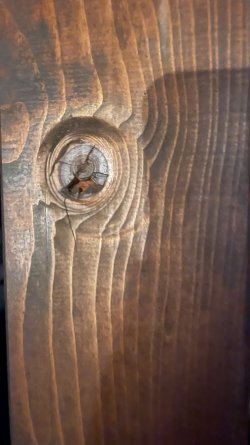

Wie wollte im Sommer meine Pfosten lasieren und habe festgestellt, dass es einige Astlöcher siehe Bild da sind. Wie verschließt man sowas?

Einen a.d. Waffel
- die ausgebrochenen Bereiche mit farblich passendes Weichwachs oder Holzpaste auffüllen
- die ausgebrochenen Bereiche mit farblich unpassendem, kontrastierendem Material (s.o.) auffüllen (Epoxy, Zinn, Wachs, …)
- den Ast ausbohren und Querholzplättchen einleimen, beischleifen, farblich anpassen
- mit dem Stecheisen eine (mehr oder weniger) freie Form ausstechen, ein in Form und Maserung passendes Holzplättchen zuarbeiten, einleimen, beischleifen und farblich anpassen

mit Weichwachs oder Holpaste auffüllen scheint mit das einfachste zu sein. Welche Dinge gibt es denn da. Erfahrung/Empfehlung?
