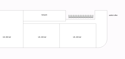

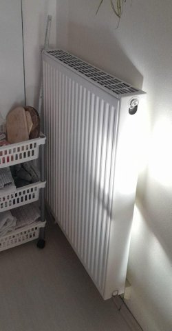

Hallo in die Runde,
für eine Küche soll eine Arbeitsplatte aus Birke Massivholz gefertigt werden. Am Rand der Küchenzeile ist ein hoher Heizkörper (ca. 1,1 m), der eine Aussparung in der Platte nötig macht. Vor der Heizung stehen mit geringem Abstand (aktuell nur wenige cm) Unterschränke, zu rechten Seite ist der Heizkörper komplett offen, da die Küchenzeile hier aufhört. Folgende Fragen habe ich dazu:
  • Welchen Abstand sollten die US mindestens zum Heizkörper haben? Seitlich kann die warme Luft ja entweichen, reichen dann 3-4 cm?
  • Wie sollte der Anschluss bzw Abstand zwischen Platte und Heizkörper sein? Mit Abstand und leichter Umrandung um den Ausschnitt, damit nichts dazwischen runter fällt? Oder kann aufgrund der seitlichen Öffnung bis an den Heizkörper angeschlossen werden, u.U. mit zusätzlichen Lüftungsschlitzen in der Platte?
Besten Dank vorab für Eure Ideen.

die Platte relativ dicht an den Heizer ausschließen lassen,
so auf 20-30mm. Wischleiste darum führen.
Ist für Zuluft von unten zum Heizer gewährleistet? Wichtig wenn's warm werden soll!

Ich sehe keine Wärmezähler an der Heizung. Dann wäre die eleganteste Lösung, den Heizkörper durch eine Wandheizung zu ersetzen.

wird der Heizkörper denn überhaupt betrieben?
In verschiedenen Wohnungen, auch in der jetzigen, haben wir den Küchenheizkörper nie eingeschaltet.
Wenn man den wirklich braucht, muss einem klar sein, dass die Heizleistung erheblich sinkt.

Wenn unten Luft zuströmen kann und oben frei ist, wird das funktionieren. Der gezeigte Heizkörper funktioniert zum größten Teil duch Konvektion. Wenn oben und unten genügend Querschnitt zum Durchströmen da ist, wird er heizen.

Nur wenn ein Heizkörper freisteht, funktioniert das ganze optimal mit einer umgangssprachlich so genannten Luftwalze.
Wenigstens sollte die Küche dann auf Sockelleisten verzichten.
Wenn schon wenig Aufwand gewünscht wird, dann lieber wegen 5 mal Heizen im Jahr den Heizkörper entfernen und was mit Infrarot machen.
Wie hier schon erwähnt, wird eine Küche äußerst selten geheizt.
Mit Heizkörper in dieser Variante gibt es meiner Ansicht nach die Gefahr einer Augenkrebserkrankung.

Danke für die Antworten. Mit euren Bedenken/Empfehlungen bin ich in das Kundengespräch und die Küchenzeile hört jetzt vorher auf, der Heizkörper (welcher regelmäßig betrieben wird, da im Anschluss das Esszimmer) bleibt frei.
