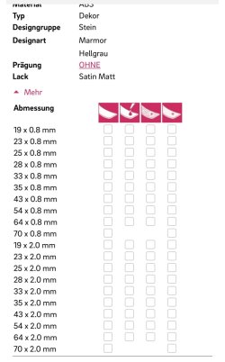

Für meine Küche möchte ich eine 20mm Arbeitsplatte von Pfleiderer bestellen.
Diese hat vorne eine Laserkante. Nach dem Zuschnitt habe ich an den Seiten ja das „Rohholz“.
Welches Kantenband verwende ich da am besten?
Das Dekor gibt es von Rehau. Ich bin mir nur unsicher welches ich da nehme was zur Optik der Laserkante passt und auch gut verarbeitet werden kann.
Ich hoffe ihr habt ein paar Tipps und Ratschläge für mich.

ABS-Kante lässt sich zwar mit entsprechendem Kleber von Hand mit Zwingen amleimen macht aber kein Spaß.
25x0,8 oder 25x2 je nach dem was auf der Vorderkante drauf ist.
Wäre da auch bei #2 wenn das nicht geht mal beim örtlichen Schreiner nachfragen ob der so nett ist und die mit der Maschine anklebt.

Auf der Vorderseite ist eine Laserkante mit ca. 2mm. Spüle und Kochfeld können 20mm.
Wenn ich Zeit hätte würde ich das wohl auch so bestellen, dass es auf Maß kommt. Mein Problem ist nur, dass ich grade in eine neue Wohnung gezogen bin, in der keine Küche vorhanden ist und es eigentlich nicht möglich ist 4 Wochen oder länger auf eine Arbeitsplatte auf Maß zu warten. :/
@Rasputin Die Kante sieht man links und rechts. Siehe Bild im Anhang.
Außerdem will ich die Küche mit einer 72cm tiefen Arbeitsplatte aufbauen, da ich eh schon wenig Arbeitsfläche habe. Dadurch reduziert sich die Auswahl und der Preis steigt. :emoji_grin:
