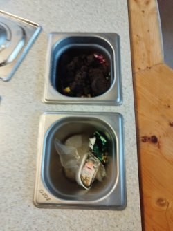

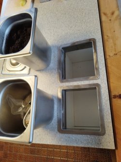

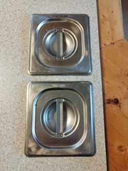

5. versenkte "Schnippelbox"
Weil ich schon dabei war, konnt ich nicht anders. Mehrere Edelstahl-Rührschalen ( d~20cm) und 2 große Schneidbretter aus POM-Kunststoff ( danach Kreisfräsung) gekauft. In der Arbeitsfläche 1 entsprechenden Ausschnitt gefräst.So kann man Gemüse u.a. schälen und schnippeln und alles gleich hinein in die Schüssel. Und dann den bündigen Deckel wieder drauf .Der andere Deckel und die anderen Schüsseln zum Wechseln im Schrank/Spülmaschine. Möcht ich nicht mehr missen.
Sowas hab ich auch. Ich nutze Gastro Normbehälter. Ausschnitt in Arbeitsplatte und einen passenden Rahmen (in der Firma lasern, Kanten und schweißen lassen) aus V2A eingelassen.
Sehr praktisch, nutzt eine "tote" Ecke im Unterschrank.
Behälter habe ich insgesamt 6 Stück, so kann ich immer Mal wechseln und durch den Geschirrspüler lassen.
Ein Behälter für Kompost einen für Verpackungsmaterial, die passenden Deckel verschließen das ganze (keine Mücken etc. am Kompost).
Würde ich jederzeit wieder machen, staumäßig praktisch.
