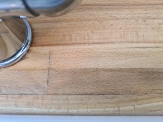

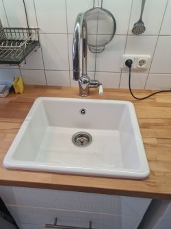

wir haben uns eine gebrauchte Küche eingebaut inkl. Arbeitsplatte (Buche stabverleimt) abschleifen und neu ölen (haben Palm Hartöl genommen).

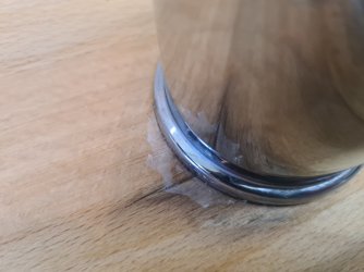

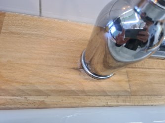

Leider hatte die Platte um das Loch für den Wasserhahn herum schon leichte Wasserschäden beim Kauf (siehe Bilder) inkl. einem kleinen Riss (dort hatten wir etwas Silikon drübergeschmiert, aber das ist schon fast wieder weg). Vielleicht könnten auch die Leimfugen sehen schon etwas geschwächt sein (siehe Bild 4)?
1. Da es beim Spülen regelmäßig kräftig spritzt, fragen wir uns, ob das mit Ölen hier so reicht oder ob wir nicht zumindest diesen oberen Bereich um den Wasserhahn noch stärker abdichten sollten. Was denkt ihr? Habt ihr mit so einer Situation Erfahrung?
Bisher haben wir nur die Idee eine verchromtes Blech zuzusägen (Breite vom Waschbecken mit passendem Loch für den Wasserhahn) und auf diesen Bereich zu kleben vllt. mit Silikon?
2. Die Fugenzur Wand und zum Spülbecken haben wir mit Silikon abgedichtet. Leider hällt das nicht so gut auf der geölten Platte. Wir hatten das Öl extra lange austrocknen lassen (ca. 10 Tage). Außerdem frage ich mich, wie wir mit den Silikonfugen umgehen wenn fürs erneute Ölen ein feiner Abschliff nötig ist. Neu machen oder aussparen? Gibt es hier für Fugen + Oberflächenbehandlung vielleicht eine kompatiblere Variante als Öl+Silikon?

um den Wasserhahn gibt es bei Massivholz immer Probleme. Da ist deine Idee, dort mit einem VA Blech abzudecken richtig.
Ich kenne dein verwendetes Hartöl nicht. Habe für meine selbst gebaute Eiche Arbeitsplatte Osmo Hartwachsöl genommen. Da klebt auch Silikon, wenn das Öl trocken ist. Um die Spüle und das Kochfeld wird immer doll gespritzt und das Öl ist schon längst abgewischt. Müsste mal nachölen, komme seit Jahren nicht dazu. Die Platte ist aber in Ordnung. Nur nicht ewig lange Wasser drauf stehen lassen reicht.

zusägen würde ich da nichts, da gibt es fertige Rosetten für. Das Problem ist, das sich am Wasserhan auch Kondenswasser bildet, besonders im Sommer und da rottet das immer. Wenn du die Silikonfuge an der Wand erneuern willst/musst, kannst Du vor dem neuverfugen sauber Abkleben, die Fuge mit Silikonentferner reinigen und eventuell mit einem Primer vorstreichen, dann sollte das halten. Meine Tochter wollte auch unbedingt eine Echtholzarbeitsplatte, ich habe die seinerzeit dreimal mit Osmo Hartwachsöl behandelt und meine Tochter rollt da einmal im Jahr kurz drüber. Bis jetzt keine Probleme.

beim Küchenbau gehört zwischen Metall und Holz gehört in Verbindung mit Wasser immer eine Dichtung.
Außerdem bekommt von mir kein Kunde ein Becken, bei dem der Hahn nicht auf dem Becken steht.
Zusätzlich muss immer die Kante der Ausschnitte und Bohrungen mit dem wasserbeständigen
Oberflächenmaterial min 2x behandelt werden.
Also Hahn runter, Wandungen dick einschmieren und
den Hahn mit einer genügend große VA Scheibe im Silikonbett montieren.
Die Unterseite der APLA darf besonders im Bereich der Spülmaschine und des Beckens
auch noch extra gut behandelt werden.
