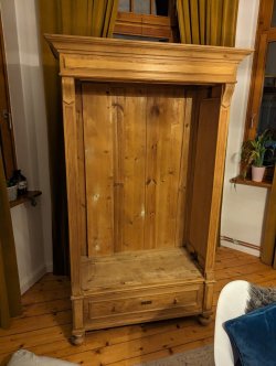

Hallo in die Runde!
Meine Frau möchte einen alten Keilschrank umgestalten und ich bin für Materialbesorgung zuständig - dafür würde ich mich über eure Unterstützung freuen. :emoji_slight_smile:
Wenn meine Fragen schon irgendwo beantwortet wurden, dann leitet mich gerne hin - und sorry!
Also, folgende Fragen:
Welche Farben oder Lacke für Möbel sind einfach zu verarbeiten, decken stark und trocknen matt?
Gibt es Marken, die zu bevorzugen sind?
Ist eine Grundierung zwingend notwendig? Wenn ja, womit?
Ich habe keine Lust mich mit Baumarkt-Eigenmarken zu ärgern. Dafür ist uns unsere Zeit zu kostbar.
Gewünscht ist ein dunkles Waldgrün, matt oder seidenmatt werden von meiner Frau akzeptiert. :emoji_wink:
Wir schwanken aktuell zwischen Acryllack und Kreidefarbe.
Mit Acryllacken haben wir Erfahrungen gesammelt und machmal Probleme mit der Deckkraft gehabt.
Wäre Kreidefarbe da eine bessere Alternative?
Bzw. empfehlenswerte Acryllacke?
Hintergrundinformationen, falls relevant:
  • Der Keilschrank ist aus massiver Kiefer, ich vermute gelaugt.
  • Der Schrank ist vermutlich ca 100-120 Jahre alt
  • Die Türen werden nicht eingebaut, der Schrank wird offen bleiben
  • Es soll KEIN Shabby-Look werden!!
Dank euch!
3.112

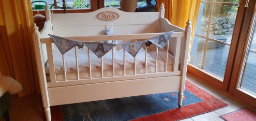

Als Ergänzung, ich persönlich habe zwar noch nicht mit diesem Produkt gearbeitet, aber meine Frau hatte bei einem unserer Gemeinschaftsprojekte die Oberfläche für ein Kinderbeistellbett übernommen. Sie meinte, wenn man es mal raus hat, wäre sie gut zu verarbeiten. Probestück für die ersten Versuche wäre nicht schlecht. Und es dauert etwas, bis die Oberfläche belastbar wäre. Sie hat die Farbe auch noch etwas verdünnt.

Zitat derdad: Vor allem solltest du herausfinden, welche Oberfläche jetzt am Schrank ist.
Ganz genau!
Meistens sind diese Schränke gewachst, und ich teile meine Erfahrung: Auf gewachsten Oberflächen findet kein Lack richtigen Halt, also müsste, soweit tatsächlich vorhanden, das Wachs mit passendem Lösemittel entfernt werden. Was meine Herangehensweise wäre, jedenfalls eher als schleifen.
Gruß Werner

Danke für eure Rückmeldung!
Ich vermute, dass gar nichts auf dem Schrank ist - fühlt sich zumindest nicht glatt gewachst an.
Wir wollen auf jeden Fall überall fein drüberschleifen, um ein gleichmäßiges Finish zu ermöglichen.

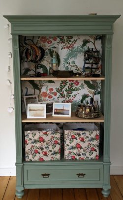

Hallo in die Runde,
ich dachte mal, dass ich ein kurzes Update gebe :emoji_slight_smile:
Wir haben die Oberflächen angeschliffen und dann mit dem Acryllack von Miss Pompadur gestrichen.
Deren Farbton gefiel meiner Frau letztlich am besten.
Mit der Farbe konnte man sehr gut arbeiten.
Wir hatten keine Probleme mit der Deckkraft und dem Halt des Lack, auch ohne grundieren.
Als kleine Ergänzung noch:
Die Rückwand besteht aus einer 5mm starken MDF-Platte, die wir tapeziert haben.
