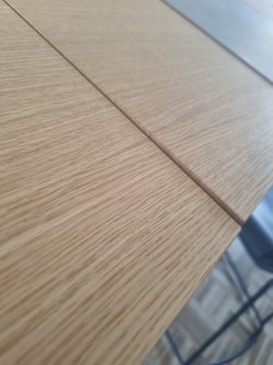

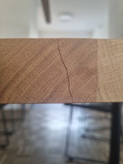

wir haben uns von einem Schreiner einen Eiche Tisch 4cm mit Stahlrohrfüssen machen lassen. Dort ist die Platte nur 2 cm. Die Ansteckplatte ist 4 cm. Tisch wurde Juni geliefert. Ansteckplatte war in Möbeltuch im Keller gelagert. Trocken Luftfeuchtigkeit geringer als Wohnzimmer. Im Herbst Ansteckplatt angesteckt. Nach einer Woche plötzlich Riss durch 4 cm Platte ca 30 cm lang. Kann man eine Ansteckplatte nur im gleichen Raum lagern? Laut Aussage Schreiner. ( ich habe überall andere Bedingungen). Macht dann leider keinen Sinn Platte schüsselt auch.
Tischvust wunderschön aber der Versatz schaut echt nicht schön aus. Platte unter Tiscch lagern geht auch nicht aus optischen Gründen. Offenes Wohnzimmer und Beine überschlagen geht auch nicht.
Irgend welche Ideen, war alles nicht billig.

ist ein großes Problem, wenn Tisch und Ansetzplatte die gleiche Maserungsrichtung haben sollen. Da kann man nur sehr eingeschränkt ne Gratleiste einbauen.
Sorum ist es praktikabler.
Andererseits, wie habt ihr die Platte im Keller gelagert, auf dem Boden liegend, an die Wand gestellt, auf einen Tisch gelegt...?
Zeig noch mal ein Bild der Ansetzplatte von unten.

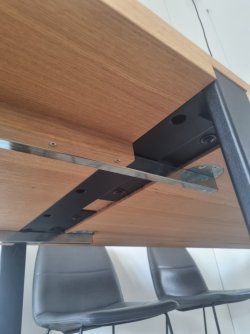

Senkrecht in einer Decke

Ich denke eher, dass im Keller eine höhere Feuchtigkeit herrscht.
Platte wird durch äusseren Schienen gehalten, trocknet und dann kam der Riß in der Mitte.
Hat die Ansteckplatte überhaupt eine gratleiste?
Angeblich Holzgratleisten innen. Metall innen wäre schlecht wegen Gerbsäure wurde uns gesagt. Aussen nicht.

Die Platte war schmaler als der Tisch als wir sie angesteckt haben. Die Arme sind beweglich und mit Pin fixieren sie die Platte

Meiner Meinung nach ist das ein Reklamationsfall. Wenn die Ansteckplatte nicht unter dem Tisch verschwindet, sondern separat gelagert wird, muss das auch in einem anderen Raum als dem Wohnzimmer möglich sein.
Ich vermute eine Konstruktionsfehler des Schreiners, kann das aber auf den bisherigen Fotos nicht wirklich erkennen.
Ein Holzgratleiste die nicht man nicht sieht, also Flächen bündig ist, ist zu schwach für dieses Holz.
Bei Metall reagiert nur rohes Eisen oder Stahl mit der Gerbsäure. Sobald es lackiert oder veredelt wurde besteht keine Gefahr mehr.

Die Ansteckplatte soll Holzgratleisten innenliegend haben? Klingt ja sehr abenteuerlich! Kannst du davon ein Foto machen?
Es gibt ein Video von einer Tischlerei die Massivholzfronten durch eingebohrte Metallstangen gerade hält. Super aufwendig.
https://www.youtube.com/watch?v=TS1pISfnn3A So ab Minute 7 sieht man das. Wenn man 4cm starke Eiche gerade halten will braucht es schon sowas oder eine ordentlich Gratleiste.
