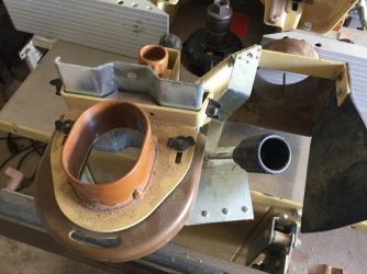

ich habe die kleine Tischfräse übernommen.Und möchte mit Spannvorrichtung,Schablone und Falzfräser eine geschwungene Kante anfräsen.
Materialstärke + - 40 mm .
Jetzt finde ich so nach und nach alles was zu der Fräse gehört.Also neben dem Vorschub auch Fräsersätze mit Profifräsern.
Ich habe 2 Foto's gemacht von dem was hier vorhanden ist.
Die Vorrichtung ist dafür gedacht.
Nun kann ich den Vorbesitzer nicht mehr fragen.
Darum bitte ich euch um Hilfestellung.
Wie sieht eine eingestellte Vorrichtung an der HF 3000 aus?
Fehlen da noch Teile zur Ausrüstung?
In Sachen der Sicherheit mache ich keine Experimente.
Anlaufringfräsen ist doch etwas spezieller.
Viele Grüße und habt einen schönen Sonntag.

ich hatte die Fräse selbst und habe auch an dem Anlaufring sowie der Anlaufbrille gefräst.
Die Fräse habe ich vor ca 1 Monat verkauft, kann daher keine neuen Bilder mehr machen.
Bei dir scheint die Anlaufbrille zu fehlen.
Sonst scheint es mir komplett zu sein.

Hallo Malte,
Bilder sagen mehr als 1000 Worte!Danke dafür.
Eine Anlaufbrille fehlt...auf deinen Foto's sieht es so aus wie das
Teil was hier liegt.Ist die Anlaufbrille noch ein extra Anbauteil?
Das was ich fotografiert habe ist ein Teil.
Jetzt nehme ich an,das nur der eine senkrechte Stab mit Griff in den
Maschinentisch gedreht wird.Dann ist es fest.Richtig?
Ich hatte zwei an Anlaufbrillen, die können demontiert werden wenn das Anlaufkugellager genutzt wird.
Der Senkrechte Stab wird in den Maschienentuisch geschraubt zusätzlich wird auf der Rückseite über die zwei Schrauben der Anschlag noch gesichert. (Ist auf dem 1. Bild gut zu sehen)

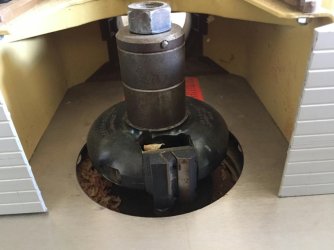

Fräsbrille ist ja nur eine Ergänzung. Wenn man klassisch mit Anlaufring fräst braucht man die nicht. Sicherheitstechnisch am wichtigsten ist die Zuführleiste und die kann man einfach aus einem Holzrest selbst fertigen.
Aber die Befestigung des Fräsers in dem Bild in Beitrag #1 ist so nicht OK.
Es sind Gewindegänge der Befestigungsmutter sichtbar.
siehe: 1717950980273.png
aus https://www.bghm.de/fileadmin/user_upload/Seminare/Holzbranche/TSM-Web_BG_96.18.pdf Seite 97
Schleifzylinder kann ohne Anlaufring benutzt werden.
ABER Max Drehzahl beachten.

der Hinweis mit der Mutter ist absolut richtig.
Ich werde das in Zukunft beachten.
