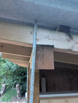

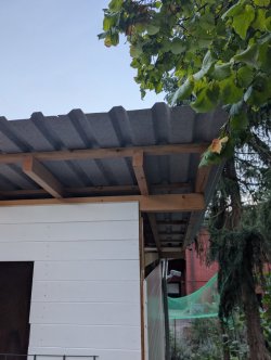

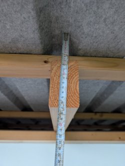

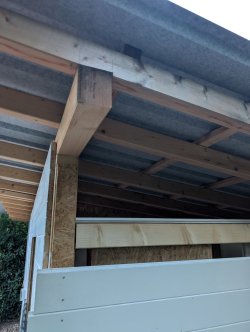

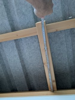

ich bin noch recht neu hier im Forum und baue aktuell mein erstes größeres Holzprojekt im Garten. Bis hierhin bin ich super stolz, dass alles steht – als absoluter Anfänger war das bereits eine steile Lernkurve! Nun stehe ich allerdings vor dem Dachabschluss und möchte auf den letzten Metern nichts falsch machen, damit das Ganze nicht nur hübsch aussieht, sondern auch fachgerecht dicht ist.
Die Ausgangslage:
  • Eindeckung: Trapezblech (muss noch eingekürzt werden vorne und seitlich mit einem Knabber)
  • Wandverkleidung: Nut-und-Feder-Bretter (bereits waagerecht montiert)
  • Status: Die Wände stehen, das Blech liegt, aber die Kanten und der Dachüberstand sind noch völlig offen.
Meine Fragen zur Ausführung:
  1. Ortgang- und Firstbleche: Kann ich hierzu einfach Standard-Profilbleche (Ortgangblech / Windfeder) aus dem Baumarkt holen? Der Abstand vom Trapezblech bis über die Höhe der Sparren ist ca. 17cm. Bisher habe ich nichts gefunden, was dies komplett überdecken würde in der Senkrechten. Oder denke ich falsch?
  2. Eckverbindung der Holzverkleidung: Wie löse ich den Übergang der Nut-Feder-Bretter an den Gebäudeecken und den Übergang von der senkrechten Wand zum horizontalen Dachüberstand am saubersten? Werden die Bretter auf Stoß gesetzt und mit einer Eckleiste überdeckt, oder schneidet man das auf Gehrung?
  3. Dachüberstand seitlich verkleiden: Muss ich mir unter den seitlichen Überstand noch eine kleine Latten-Unterkonstruktion schrauben, um die Stirnbretter oder eine Untersicht zu befestigen? Wie baue ich diesen Kasten/Abschluss am besten auf?
Ich habe ein Foto vom aktuellen Stand angehängt, damit ihr euch das besser vorstellen könnt. Ich freue mich über jeden Tipp, Erfahrungswerte oder kleine Skizzen von euch!

……..habe im Großen und Ganzen nur die Bilder beguckt, ohne einen Gesamteindruck zu bekommen, aber ich sehe keinen weiteren Handlungsbedarf.
Ach ja, einen Übergang Verbretterung-Dach konnte ich nicht erkennen. Üblich ist ein gekantetes Blech wird hinter der Vertäfelung befestigt und liegt auf der Dachhaut auf, mit ein paar Schrauben fixiert.
Einfachmalmachen

Achtung, Laienmeinung; da du absichtlich mit großem Dach überstand, gearbeitet zu haben scheinst, ist eine Abdeckung der Dachunterkonstruktion wahrscheinlich nicht nötig und bei deiner Konstruktion auch kaum möglich.

Das Trapezblech am First würde ich noch einkürzen bis auf die Höhe von der ersten Querlatte. Aktueller Plan wäre dann ein Firstbrett senkrecht gegen die Sparren zu schrauben und dann über das Trapezblech und das Firstbrett ein Kantblech zu schrauben. Und dann müsste ich nur noch irgendwie schauen, wie ich die Unterseite verkleide und die Anschlüsse sauber hinbekomme.
