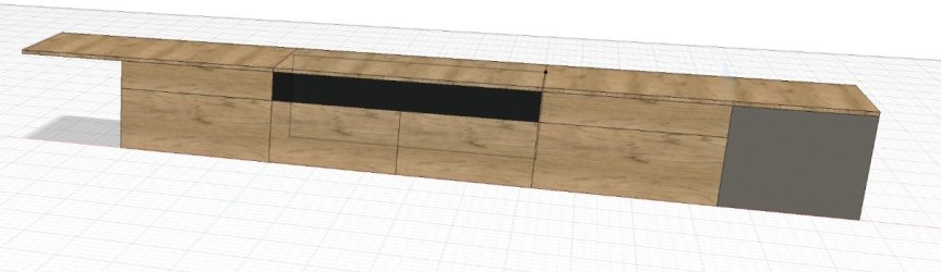

PS: Zur besseren Veranschaulichung füge ich mal ein paar Bilder an. Das Lowboard wird aus 3 Segmenten bestehen.

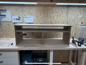

Ich würde mal behaupten, daß, wenn Du einen Korpus mit Zwischenboden und Mittelseite genau und sauber lamellieren kannst (ausgehend von der Maschine auf dem Bild), Du ganz sicher fähig bist, einen Schubkasten sauber mittels Flachdübeln verbinden und rechtwinklig verleimen kannst.
Einschub: etwas befremdlich finde ich die Faserrichtung der Seiten des Korpusses, darum soll es hier aber nicht gehen.

@Andreas W. - du schaust aber auch wirklich sehr genau! Ja der Korpus samt Zwischenboden sind vollständig mit Flachdübeln verleimt. Ich habe hier keine Schrauben verwendet. Insofern kann ich deine Aussage, dass ich das sicherlich auch bei der Schublade hinbekomme, verstehen.

Über die Schubladen wurde ja jetzt einiges geschrieben, ich hab auf deinem Foto jedoch etwas entdeckt, das Probleme bereiten kann. Deine Seiten haben nicht die selbe Holzrichtung wie die Platte, der Mittelboden und der Boden.
LG Gerhard
Hallo Gerhard, warum ist das ein Problem? Könnte sich das Möbel dadurch verziehen?
Gonzaga
16. Dezember 2016
1.657
Belgien
Es könnte im schlimmsten Fall zu Rissen in den Platten führen.
Holz arbeitet quer zur Faser, in der Länge jedoch kaum. Das können je nach ausgangsfeuchte des Holzes und wechselndem Raumklima, beispielsweise zwischen Winter und Sommer, einige mm sein.
Bei deiner Konstruktion möchte die Deckplatte sowie der Boden in der Breite arbeiten dies verhindern jedoch die Seiten.
Das gleiche gilt für die Seitenwände. Die möchten ebenfalls in der Breite arbeiten. An deinen Möbel also in der Höhe. Dies verhindert aber die Mittelwand da dort der Faserverlauf ein anderer ist.
Bei einer Korpuskonstruktion aus Leimholzplatten, sollte man daher darauf achten, dass alles Bauteile den selben Faserverlauf haben.
hinzu kommt noch, dass die Tragfähigkeit in Faserrichtung deutlich höher ist. Wenn da mal eine ungewöhnliche Belastung auftritt ( z.B.: mehrer Partygäste setzen sich da drauf) kann es zum Kolapps kommen.
