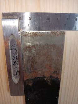

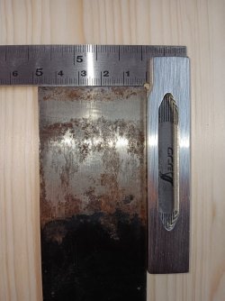

Hallo. Habe ein alten Ulmia Hobel gekauft. Wollte das Eisen herrichten und dabei ist mir etwas aufgefallen. Wenn ich den Winkel von einer Seite anlege dann sehe ich das die Schneide schief ist. Wenn ich den Winkel von der anderen Seite anlege dann ist die Schneide nicht schief.
Nach längerem herumprobieren ist mir aufgefallen, dass die Seiten des Hobelmessers nicht parallel verlaufen. Ist das bei Ulmia normal? Was soll ich machen?

Schärfen und dann das Eisen so einstellen, dass die schneide parallel zur hobelsohle ist. Da stört es nicht, wenn die Seiten schräg im Hobelkörper liegen, die haben genug Spiel.
8.149
das hängt davon ab wie du deine Eisen schleifst. Wenn du ein Schleifsystem nutzt, bei dem immer an einer Seite angelegt wird, würde ich das Eisen im rechten Winkel zu dieser Seite schleifen. Ansonsten ist es egal.
Das kommt, soweit ich weiß, bei fast allen Herstellern manchmal vor. Aber eigentlich ist das unwichtig.

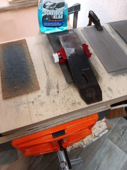

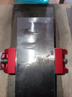

Bei den Rostspuren auf der Spiegelseite wird das Schleifen aber keinen Spaß machen.
Wenn nach dem Planen der Spiegelseite immer noch Rostlöcher an der Schneide vorhanden sind, dann könnte man sich entweder "tot schleifen" oder eine Gegenfase anbringen.
Das ist ein guter Tipp. vielen Dank. Noch garnicht dran gedacht.
Habe einen guten hobel ohne Messer gekauft und dann das Messer günstig dazu. Jetzt habe ich auch gesehen das die Hobel Unterseite genau zu anderen Seite einseitig abgenutzt ist. Aktuell bekomme ich das Messer garnicht ausgerichtet. Aber erst mal die Spiegelseite. Vielen Dank.

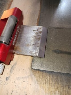

Das Eisen würde ich mal probieren auf der Spiegelseite abzuziehen, wenn es nicht sauber blank wird, dann kannst es wohl vergessen.
Sicher kann man etwas abtragen, aber wer hat schon eine Flachschleifmaschine zu Hause, und wegbringen übersteigt wohl den Wert des Eisens.
8.149
Naja, die Spiegelseite muß ja nicht komplett spiegeln. Es reicht ja völlig, wenn die vorderen 5-8mm poliert werden.

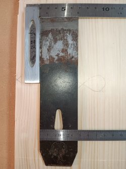

Ich habe keine elektrischen Schleifgeräte. Aktueller Zwischenstand istnicht eindeutig.

Sieht aus als ob 1mm an der Schleifmaschine abtragen (vorher Schneide stumpf schleifen) lohnenswert sein könnte.
