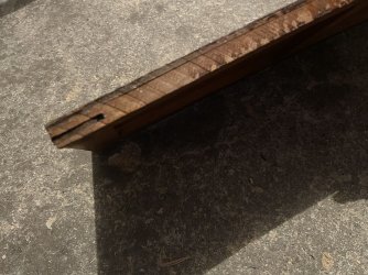

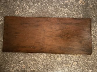

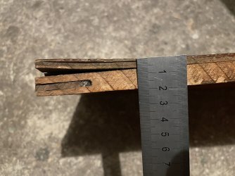

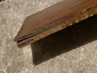

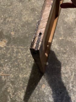

Ich habe eine alte Schulbank, bei der sich die Sitzfläche im Laufe der Jahre durchgebogen hat. Irgendwann hat dann auch der Leim aufgegeben, sodass die Schichten auseinander gebogen sind.
Hat jemand eine Idee, ob/wie ich das wieder zusammen biegen kann?

Ich würde Fischleim nehmen. Der verbindet sich besser mit altem Leim, besonders wenn es sich um Glutinleim handelt (Knochenleim, Hautleim). Weißleim hält eigentlich nur auf sauberem Holz gut.
Fischleim gibt es gebrauchsfertig, muss nicht erwärmt werden wie Knochenleim.
Ansonsten wie von Magmog beschrieben.
Wenn der Fischleim zu zähflüssig ist (zB der von Kremer), kann man ihn auch vorsichtig etwas erwärmen. Dann wird er flüssiger.
